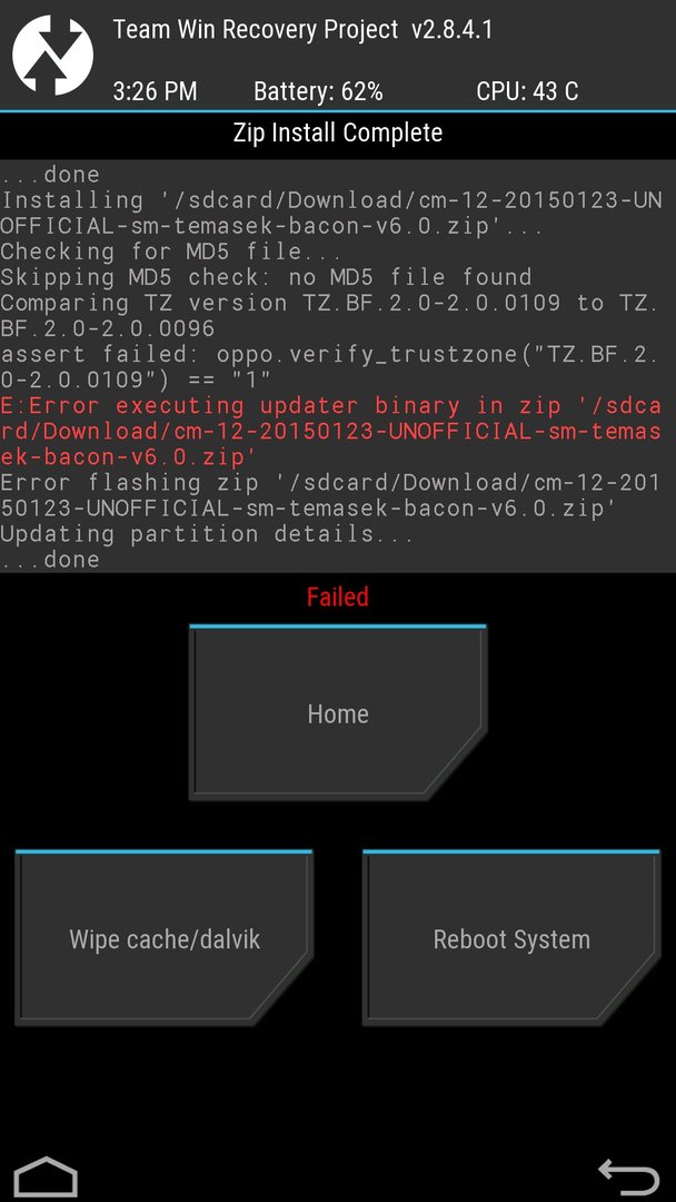

Die v6 lässt sich im trwp 2.8.4.1 nicht installieren. Bis 5.9 nie Probleme gehabt. Weder ln noch sm funktionieren. Hab mal nen Screenshot angehangen, vllt fällt euch was dazu ein :rolleyes:
Md5 hab ich verglichen, passt. Nur bisher hab ich dieses Firmware.zip nicht geflasht. Kann es damit evtl zusammen hängen ?

Firmware würde ich aufjedenfall flashen!
