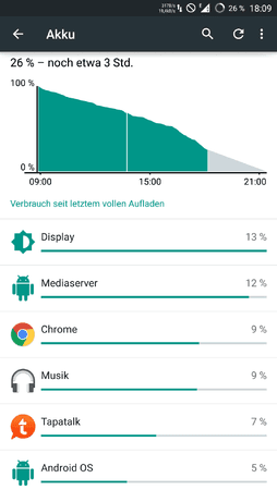

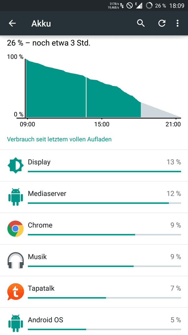

Viel download?
Nein, auf dem Gerät gespeichert.
Ja, das mit dem Media Server steigt bei mir auch rapide, je nach Player, bei Benutzung des Power AMP ist es weniger, aber vorhanden, den wenigsten "Media Server" Anteil habe ich bei Spotify, und Spotify steigt auch bei Nutzung von 4 Stunden am Tag selten über 7%
Ich hab das überhaupt nicht mit in der liste stehen, wenn ich über bluetooth und apollo laufen lasse.
Die 12% sind auch echt Krass
Eleven (also der Stock Player) lief ca. 2h.
Dann hau den mal runter und entzieh paar rechte. Dann vielleicht noch testweise auf ak wechseln. Dabei aber den kernel zwischenschritt nicht vergessen.
Das kann aber nicht die einzige Ursache sein. Mit dem AK hab ich außerdem beim Audio extreme Störungen. Akkudrain ist auch sonst vorhanden, ohne das ich etwas machen muss :D
Flash einfach nochmal neu. Update modem nicht vergessen.
Irgendwas stimmt da bei dir nicht.
