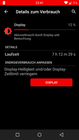

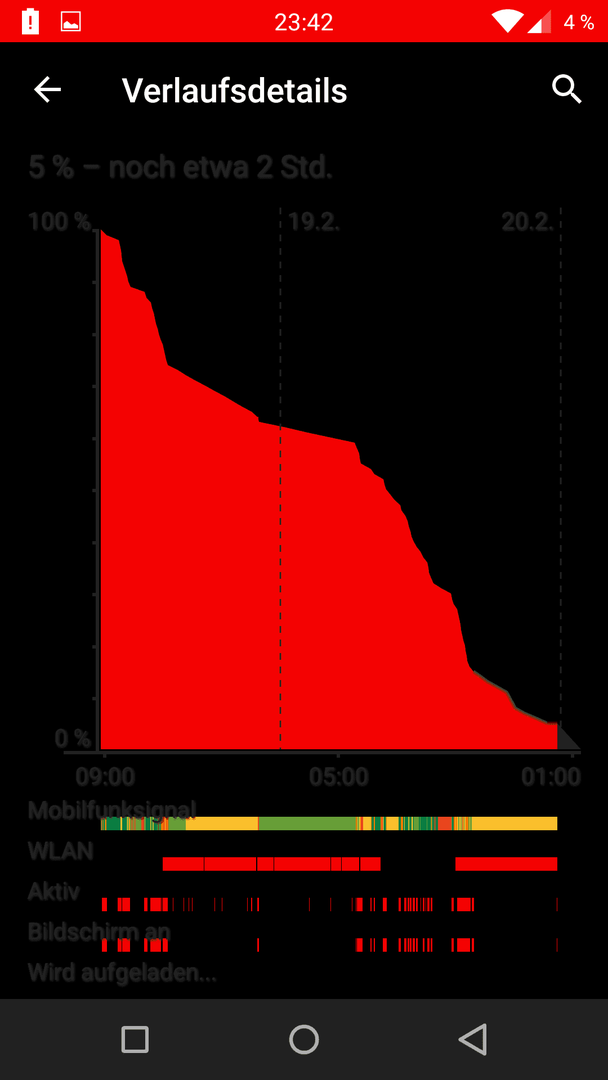

Dodge, das war "mein" Problem. Bei dirty flash, ist die akkulaufzeit immer weiter runter. Grade so um die 5 oder 6 stunden. Maximal.
Bei clean flash zwischen 8 und 10.
Die werte vom Bild, sind jetzt von 2 tagen mit bisschen mehr als 7 stunden dot.
so kann man das wieder lassen.

danke für die info :)
inwieweit ist dein flash clean? titanium backup oder daten wiederhergestellt?
Clean ist Full Wipe mit Data, System, Cache und so weiter, zum Installieren wird dann der USB Stick benutzt über OTG, wenn verfügbar, die Aktuelle TWRP Multiboot kann es leider nicht.
Wiederhergestellt mit Titanium wird bei mir mittlerweile so wenig wie möglich, meistens nur Whatsapp, K9 Mail und vielleicht noch zwei - drei andere Sachen
