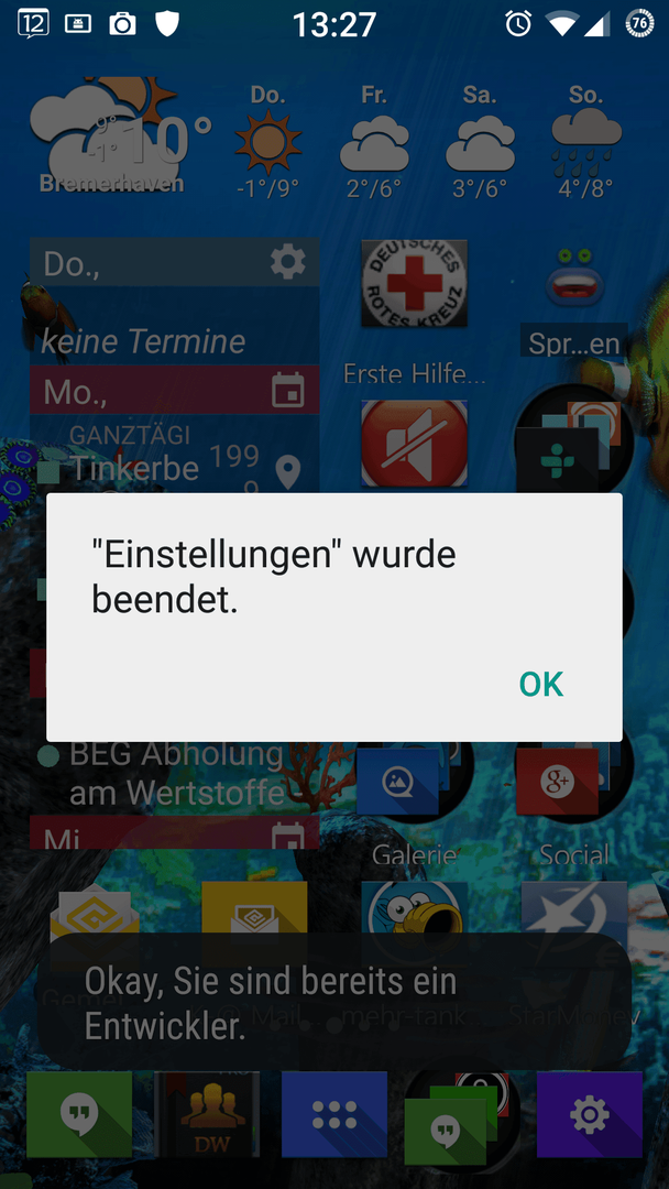

Hier mal mein Problem, wenn ich auf Entwickleroptionen drücke. Den Fehler werde ich wohl nur los, wenn ich bei aufsetzte, bzw. Factory Reset mache, oder?
Dann wird auch mein Kram vom internen Speicher vollständig gelöscht, richtig? :(
ATTACH]378123[/ATTACH]
Hast du mal getestet, ob es langt nur Wipe Chache/ Dalvik zu wipen? Da bleibt dein System bestehen und er optimiert nur deine Apps..Wenn du Glück hast langt das schon.
Reaktionen: Dr-Kimble
Oder Wipe System machen und Neu Flashen.
Die Data Partitionen, also Einstellungen und Apps bleiben vorhanden, Das System wird aber komplett sauber geflasht
Reaktionen: Dr-Kimble und shamanous
