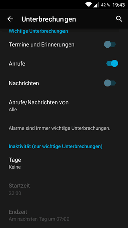

@butscher: Alles eine Einstellungssache. Schau mal unter Einstellungen - Töne - Unterbrechungen. Da kannst du 1. den echte Silentmode aktivieren sobald du deine Benachritigungsart änderst und 2. das abschalten der LED bei Unterbrechungen aktivieren / deaktivieren.

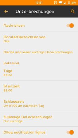

tut mir leid aber ich finde unter "unterbrechungen" nichts bezüglich der LED.
Und wieso silent mode? Dort wird doch nur eingestellt was passiert wenn ich auf "nur wichtig" umstelle. Was ich aber will ist das wenn das Handy lautlos ist soll bei benachrichtungen immer noch der display angehen (z.b. bei Anrufen) und die LED betätigen.
Nun habe ich nur die wahl ziwschen benachritigungen und Anrufe verpassen oder das handy auf vibration stellen, was ich aber bei der Arbeit oder wenn ich schlafe nicht möchte.

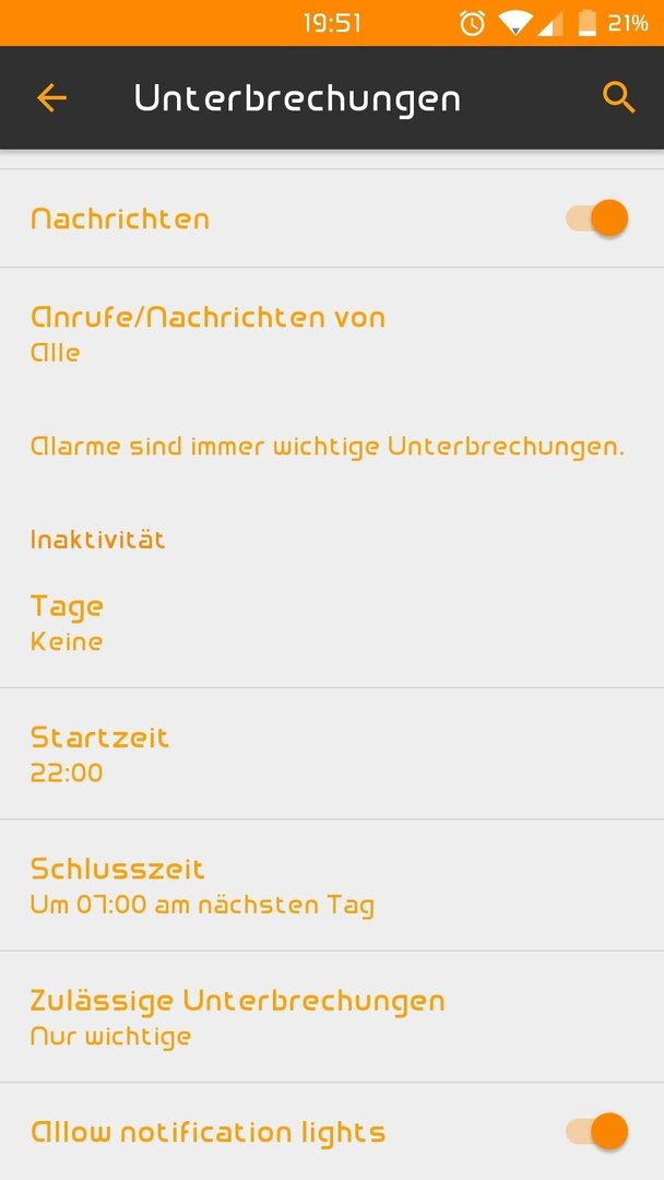

Unter Töne kannst du alles einstellen. Unter Unterbrechungen ganz unten kannst du für LED den haken setzen
Tut mir leid aber ich finde den Haken immer noch nicht. Wie heißt er denn genau? Dann kann ich danach suchen uploadfromtaptalk1431366253833.png
Welche nightly Version hast du denn?
