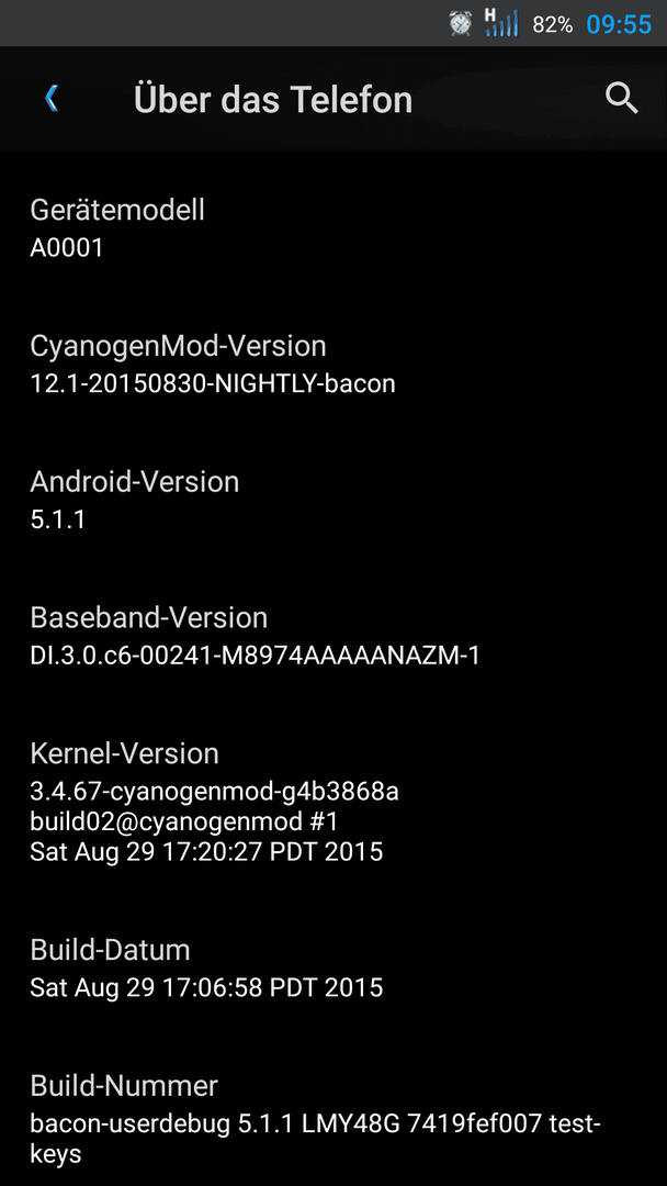

Ich vermute mal, es liegt an der Base???
