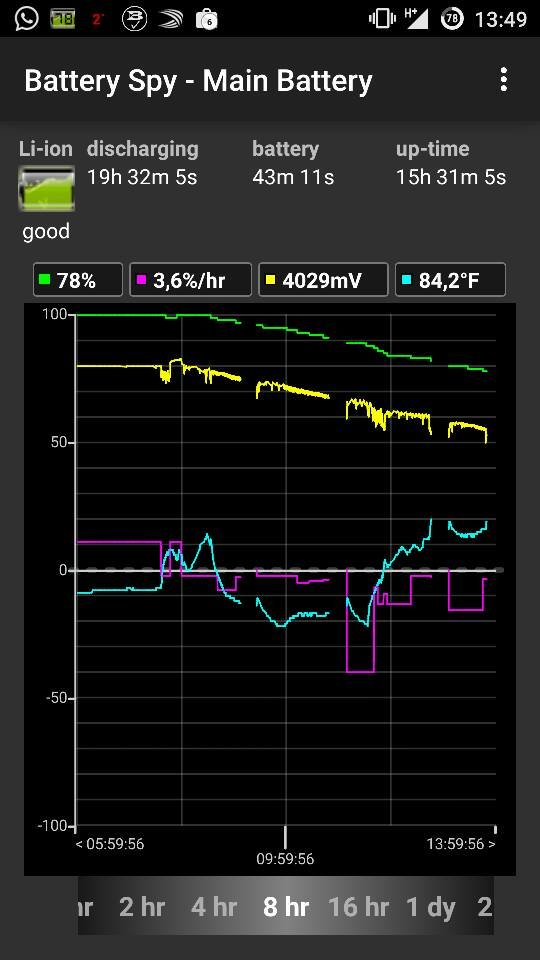

Sehr hoher Akkuverbrauch bei sonstiges und der Akku hält kürzer als bei CM11S.. Ist das normal?

Ich hab seit der Nightly vom 18.1. Unter Akku kein sonstige mehr stehen. Davor auch bis zu 28%. Screenshots kann ich ohne Probleme erstellen und werden auch gespeichert.
