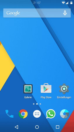

Hilfe! Neueste nightly vom 4.3. Und meine Farben sind total ausgewaschen. Schaut euch den Screenshot an. Farbkalibrierung hilft leider nicht. Was kann ich tun?
PS: behoben danke.
Ein Screenshot zeigt nicht wie es auf deinem display aussieht...
Wurde bereits besprochen, siehe letzte Seite.
Reaktionen: sprint
Ok sorry hätte ich mir denken können. Habs jetzt wieder hinbekommen.
