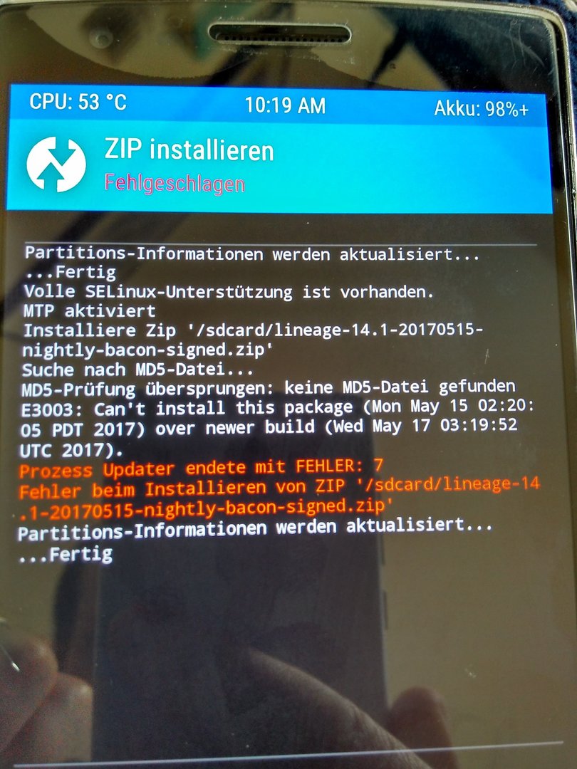

Nochmal das letzte CM13 installiert.
Wenn ich dann mit TWRP das aktuelle Lineage 14.1 installieren will, kommt das:

Auf Wechsel zu der 14er musst du erst dieses migrationsdingens flashen und danach das richtige, dachte ich
Ja, die mit "Experimental" gekennzeichnete Version.
Sorry mir war nicht bewusst das Du Probleme mit deutsch hast, "MD5-Prüfung übersprungen: ..." heißt das er die Prüfung nicht ausführen kann (da keine MD5-Datei gefunden), deswegen geht er zum nächsten Schritt. (überspringen -> nicht machen, zum nächsten Schritt gehen)
Der Error 3003 tritt erst im nächsten Schritt auf, der sollte aber eigentlich nicht kommen wenn Du wirklich clean installiert hast. Was die Sache allerdings sehr merkwürdig macht, es sagt: Kann dieses Paket (15. Mai) nicht über ein neueres Paket (17. Mai) installieren. Wie kommt da ein neueres Paket drauf? Ist das wirklich ein Clean Install? Zur Not warte einfach bis die nächste Version kommt, eventuell schon morgen, und versuche es dann mit dieser.
[doublepost=1495387831,1495387576][/doublepost]Übrigens in TWRP geht auch der übliche Screenshot (Vol- & Power).
In solchen Fällen lösche ich im TWRP alle Partitionen, bei mir sind eh nie relevante Daten drauf. Und clean ist dann auch clean.
