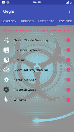

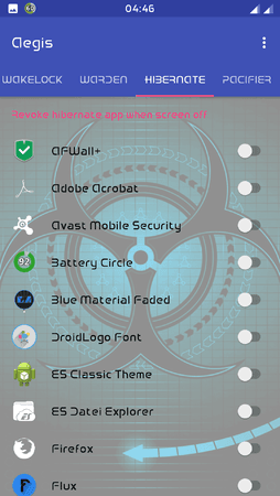

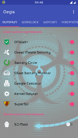

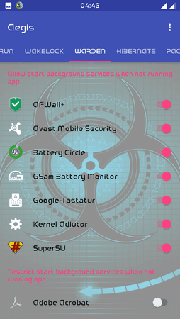

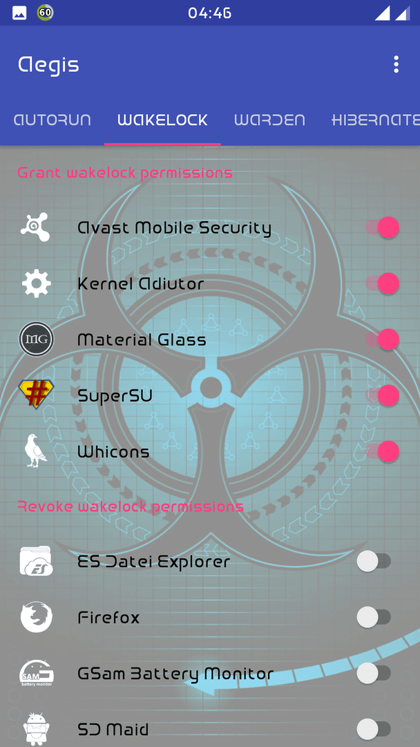

Wer also diesen ganzen "Einstellungsschnickschnackfirlefanzmußichhaben" braucht der ist hier definitiv falsch. Ich selbst habe fast alle anderen MM-CustomRom´s getestet und wurde doch immer wieder enttäuscht. Mit der neusten Version vom 20.3. ist die Option Viper4Android FX Support hinzugekommen. Neben den üblichen Einstellungen, bekannt von LP, beinhaltet MoKee noch das Feature Schutzschild, s. Screenshot. In den ersten Versionen hies es noch Aegis.Screenshot_20160301-044618.png Screenshot_20160301-044628.png Screenshot_20160301-044636.png Screenshot_20160301-044648.png Screenshot_20160301-044657.png
Das ist ein Feature was den Akku noch weiter schont. Aegis ist unterteilt in Autorun, Wakelock, Warden (Wächter), Hibernate (Ruhezustand) und Pacifier (frei übersetzt: Mittel zur Beruhigung. Eigtl. Schnuller).
