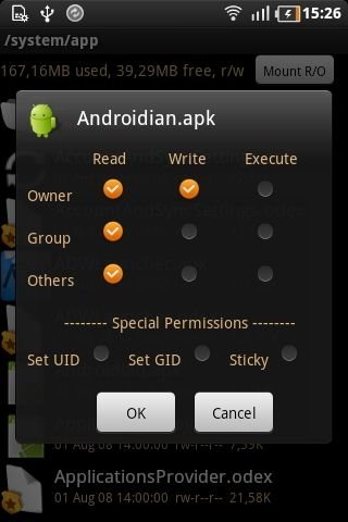

HOLGERmuc schrieb:
hallo...
geht das nur mit dem root explorer?
ich hab die app androidmate drauf, geht das mit der auch? und bevor ich was falsch mache, wie setzt man die permissions auf rw... usw.
hoffe die fragen sind nicht allzu doof...
gruss
Es geht mit jedem Dateimanager, der Rootzugriff auf Systemdateien hat.
Hauptsache die Dateien kommen dahin, wo sie gehören.
Wie es bei Androidmate mit der Rechtezuweisung ausschaut, weiss ich leider nicht.
So sieht es jedenfalls bei Root Explorer aus (lang auf die Datei drücken, bis das Menü aufpoppt, Permissions auswählen).
Im Bild die Permissions auf rw-r--r--
ReadWrite -
Read - -
Read - -
