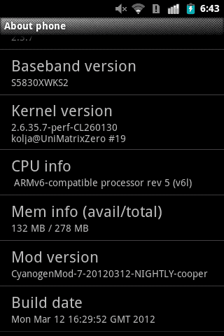

Hier mal ein erster Screenshot. Aus den XDA Forum.
