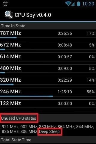

Deepsleep geht wohl mit smartassv2 doch nicht? Oder hab ich was überlesen?

Hast du schon mal neu gestartet?

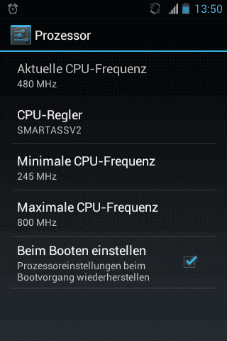

Welchen I/O Scheduler hast du in verbindung mit dem SmartassV2 eingstellt
Neustart ja, wo kann ich denn den I/O Scheduler ändern? :mellow:
in dem Menü wo du auch den Governor änderst.
Oder mit der app NoFrillsCPU
Warum nen anderen governor?? Ondemand läuft super!
I/O kann man nicht in den einstellungen ändern ;)
Aber nofrills ist am besten!!
Mh bei mir nich...:blink:
EDIT: Mit Ondemand geht Deepsleep...
Mit ondemand habe ich wesentlich mehr gelagge, als mit SmartassV2 :) Fühlt sich alles geschmeidiger an.
ja, der taktet scheller und er taktet nicht sofort herunter ;)
