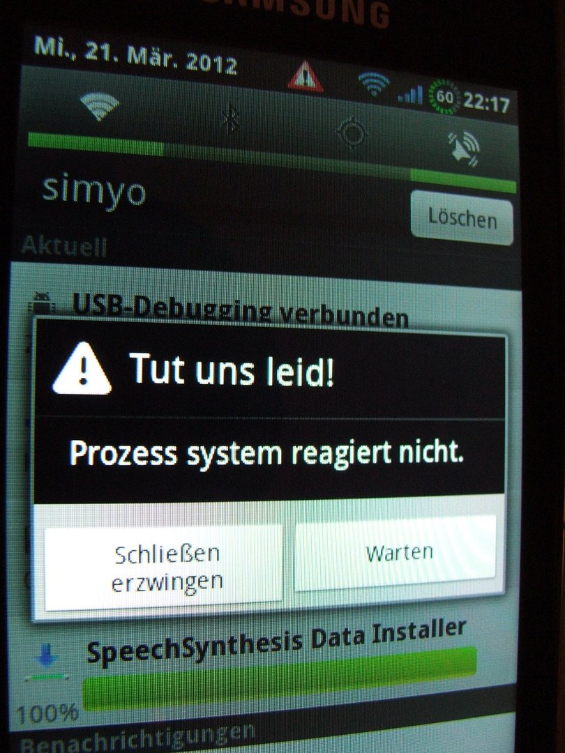

Ich hab unter dieser ROM ein Problem. Immer wenn ich neue Apps installiere erhalte ich eine Fehlermeldung wie im angehängten Bild zu sehen ist. Wenn ich dann "Warten" wähle verschwindet die Meldung wieder und sobald alle Apps installiert sind hab ich bisher keine weiteren Probleme feststellen können.
Nutze auch S2E um die Apps gleich auf der Speicherkarte auszulagern. Weiß jemand woran das liegen kann?

Das kann wohl an vielem liegen. Selbst nutze ich Link2SD, da man hier konkret für jede app entscheiden kann, wohin was soll.
Den Dalvik-Cache habe ich komplett intern belassen, genauso die Bibliothek. Lediglich die privat-apk Daten habe ich auf die sd-ext ext3 verschoben.
Alles läuft absolut flüssig, keine Probleme.
S2E scheint hier wohl nicht richtig zu arbeiten, oder die Speicherkarte hat einen Defekt. Man kann unter Android einen Befehl ausführen, der das Dateisystem überprüft, habe ihn aber gerade nicht im Kopf, einfach mal googlen.
Meiner Meinung nach habe ich quasi keine Probleme, da ich einzig und allein die apk Daten verschoben habe. Diese werden lediglich beim booten eingelesen, mit dem Dalvik-Cache verglichen und ggf. bei einer Differenz wird der Dalvik anhand der apk neu geschrieben. Ansonsten läuft das Handy nach wie vor mit dem echt schnellen internen Speicher, ext4.
Wie du jetzt konkret von S2E nach Link2SD umsteigen kannst, ohne alles neu einrichten zu müssen weiß ich leider auch nicht genau :( Das wäre jedoch mein Vorschlag.
Ich hab das gleiche Problem und auch S2E unter verdacht. Ich versuch grad ob ne migration auf Link2SD funktioniert und kann dir dann davon berichten ;-)
Theoretisch könnte man das natürlich ohne Probleme per Titanium machen.
Also alle User apps sichern, alle löschen, S2E alles zurück auf intern schieben lassen, S2E deinstallieren und die Scripte aus der init.d löschen, Link2SD installieren und konfigurieren, Apps per Titanium zurück spielen.
Ich versuch allerdings grade alles was geht über das Native App2SD auf die SD auszulagern, dann alles von der ext auf intern zu verlagern und dann S2e runter und link2SD drauf zu machen.

Also die migration hat ohne größere Probleme funktioniert (war zwar mühsam aber hat funktioniert)
Im nachhinein ist aber denk ich mal der Weg über TB der einfachere.
Meine empfehlung:
1. Nandroid Backup!!
2. Alle User Apps per Titanium Backup sichern (entfällt wenn man TP Pro hat, da damit die Apps aus dem Nandroid wiederhergestellt werden können)
3. Alle User apps löschen
4. In S2E alle konfigurationen Rückgängig machen (alles wieder auf intern nehmen) und S2E deinstallieren. Danach neustarten
5. Link2SD installieren und das MountScript erzeugen lassen, danach erneut neustarten
6. Link2SD default einstellungen vornehmen und per TB die Anwendungen wiederherstellen
Ich persönlich hab erstmal alles in die ext-Partition verschieben lassen und danach pro Anwendung entschieden ob dex und lib wieder zurück auf den Internen dürfen.
Obs nun wirklich was zur behebung des hängenden system prozess beigetragen hat kann ich erst später berichten ;-)
