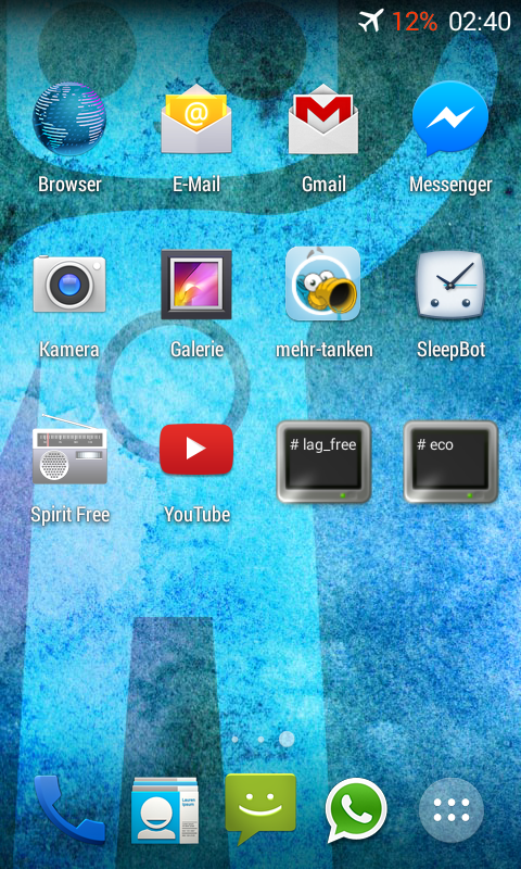

INFO an alle CM 11 Users:
Ich habe einen neuen Script entwickelt, welches nun die optimierung.zip ersetzt.
Der neue skript basiert wieder auf abyssplug und arbeitet diesmal effizienter:
Es wird meiste Zeit im Single Core Modus gefahren = Viel Akku gespart.
Dual Core setzt nur ein wenn größere Last kommt wie: App laden etc.. dann wird ein Core sofort wieder ausgeschaltet !
Dank "SManager" sind Widgets Skripte möglich.. so können wir zwischen "lag_free" und "eco" umschalten !! Jeweiligen scripte sind im Paket auch enthalten !
Alles weitere siehe meine Signatur !!!!!
Have Fun !!!!!!
