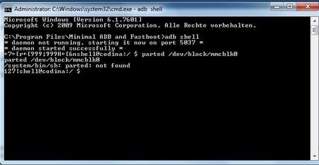

@Ace2Nutzer
Hab ich nun beides installiert von dir. Wie mache ich nun die Repartionierung?
Der Befehl "parted /dev/block/mmcblk0" funktioniert bei mir nicht.
Hey..
ich dachte Du hättest schon umpartitioniert...
Umpart. geht nur über Mini-OS also hier CWM..
Du versuchst am laufenden System .... das geht natürlich nicht ;-)
Ok.... hab ich wohl vergessen diesen Schritt...

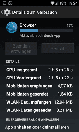

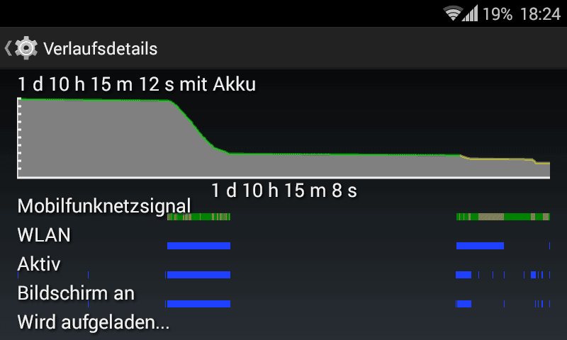

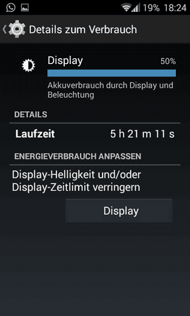

Kurze News für Euch über die Akkulaufzeit mit meinem neuen Kernel...
Das ist meine erste Messung mit den von mir verbesserten Charger Driver:
Werte: Siehe Screenshots + 17 min. telen... und wie ihr seht.. hab ich da sogar noch 19% gehabt !!
Wer das auch schaffen will: Akku bis 100% laden.. nicht bei 99% das Kabel abziehen!
Mein Kernel natürlich... aktuelle Version...

Kann ich bestätigen. Der bleibt echt lange bei 100 % nach Abziehen des Netzsteckers, sonst habe ich immer relativ schnell Prozentpunkte verloren.
Nutzt ace2nutzers ROM 20141025 + kernel 20141101_p1. Die läuft echt gut und smooth.
Reaktionen: ace2nutzer
Kann man so sagen.. generell aber: meine letzte ROM Version + Kernel.. ich verbessere es ja ständig.
Wer nicht updated auf meine letzte Version.. verpasst verbesserungen in Sachen Performance, Smooth, Akkulaufzeit und Stabilität .. und Kernel Updates von TC, neuere OC Driver versionen von Cocafe und und und .. :)

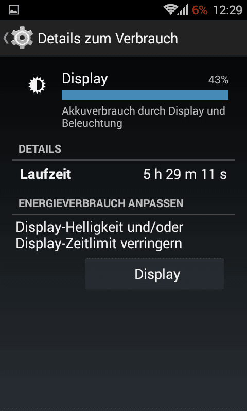

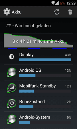

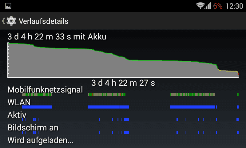

Mit dem 20141101_p1 Kernel nochmal mein Rekord gebrochen.. siehe Screenshots...
Reaktionen: pt1985
