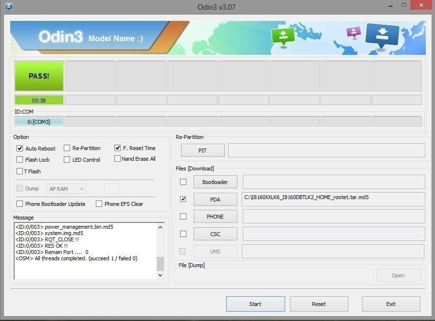

Flashen:
1. Firmware downloaden

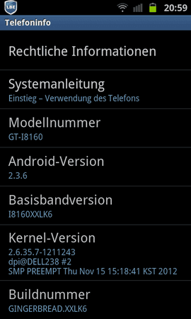

alles was ihr braucht , ist die breitgestellte I8160XXLK6_I8160DBTLK2_BITSTOPFEN_rootet.tar.zip
PDA: I8160XXLK6 (2.3.6)
CSC: I8160DBTLK2
Date: 2012-11-19
Hoster: uploaded.net >>klick<<
Hoster: depositfiles.com: >>klick<<
Hoster: rapidshare.com >>klick<<
Passwort:
android-hilfe.de
2. entpacken und falls noch nicht getan Treiber installieren (im Packet enthalten)
3. Odin mit Adminrechten starten (im Packet enthalten)
- falls ihr nicht wisst, wie man mit Odin flasht, lest die FAQ
4. Gerät ausschalten, Downloadmodus («Lautstärke runter“ + „Hometaste“ + „Powertaste“) und anschließen
5. In Odin
als PDA: I8160XXLK6_I8160DBTLK2_HOME_rootet.tar.md5
einstellen und flashen.
(Beim Flashvorgang erstmal
dasGerät neu booten lassen, es werden noch Files geschrieben)
Gerät dann vom PC trennen.
attachment.php
6. Fast ist es geschafft, nach Neustart kann es passieren, das ein paar alte Apps unerwartet beendet werden, das liegt daran, das nach dem Flash kein Wipe initialisiert wurde. Das machen wir jetzt, ausschalten, ins Recovery («Lautstärke hoch + „Hometaste“ + „Powertaste“«) und "wipe data/factory reset", dann "reboot system now". Wenn ihr dabei noch die SD-Karte löschen wollt, für eine richtig saubere Installation, dann geht unter "Einstellungen"-> unter dem Reiter "Datenschutz" -->"Auf Werkseinstellungen zurücks..". Das Gerät ist nun jungfräulich, alles was ihr vorher installiert habt, ist weg.
