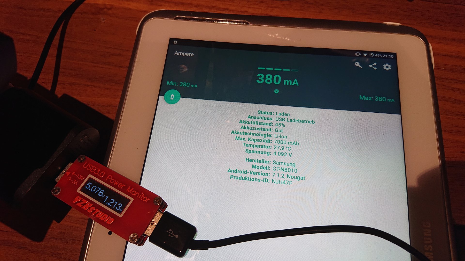

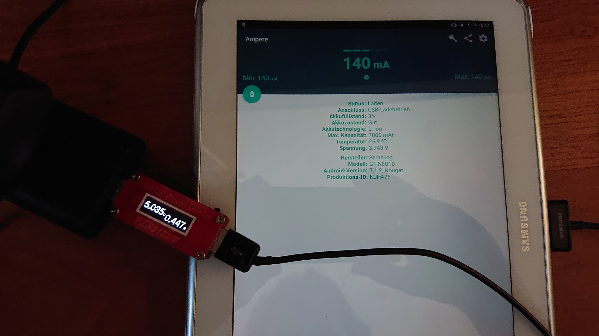

Haldi schrieb:
Hab Zeit und neun USB Powermeter. Dann mach ich par Messungen zum Ladestrom mit Original Netzteil und anderen mit altem und neuem update
Kannst du gerne machen :), getestet habe ich es natürlich auch selbst ;).
Lg

zum Thema Laden: das QC2.0 Ladegerät geht von 0.5A auf 1.2A hoch. :) aber ganz so schnell wie das Samsung lade Gerät ist es dann doch noch nicht ganz.
wenn ich das nächste mal kein Akku mehr hab und das Tab nicht gerade benötige mach ich mal komplette Lade graphen. Bluetooth logging 4tw :p
;), erlaubt sind zumindest 1.8A, jedes Netzteil schafft das natürlich nicht.
Mein Schnellladegerät von meinem Xiaomi schafft es zum Beispiel.
