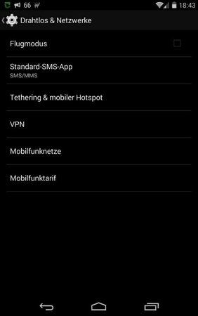

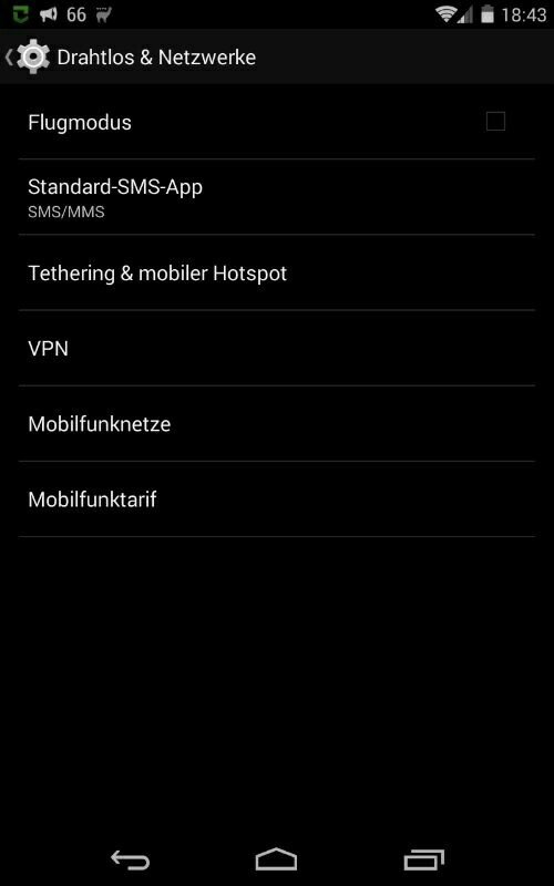

Bei mir gibt es unter Systemeinstellungen - Mehr kein Cell broadcast.
Ich meine auch ihn mal gesehen zu haben.

Deaktiviere oder lösche mit TB die CellBroadcast.apk...dann sollte Ruhe sein.;)

Ich habe zwar keinen Schimmer was TB ist aber unter Systemeinstellungen - Slimcenter habe ich ein cellBroadcast irgendwas.apk entfernt.
Nun hoffe ich Ruhe zu haben.

Mit TB ist Titanium Backup gemeint...die CellBroadcast.apk ist im Rom drin.

Die App lässt sich auch im SlimCenter löschen! Da gibt es in den Einstellungen weiter rechts einen speziellen Punkt "Slimsizer" zur Löschung div. Apps.
