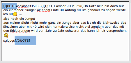

Achte bitte wenn Du zitierst das am Anfang und am Ende "Quote" erhalten bleibt. Siehe Anhang. Nur nett gemeint (versteht sich doch von selbst!):thumbup:
Gruss
