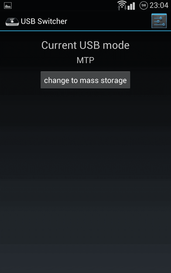

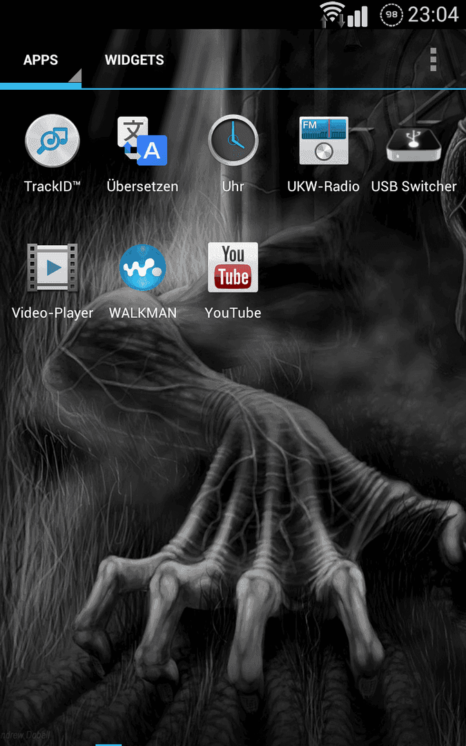

Wieso soll der MTP Modus bei der Revo nicht funktionieren?
Habe es Standard auf USB mode gestellt aber es wird das Tool USB Switcher mitgeliefert damit man auf den MTP Mode gehen kann.
Einmal umstellen und rebooten. Hast du vor der Fehlermeldung das Kernel Cleaning Script gemacht da ich diese Fehlermeldung nicht habe. Ebenso würde ich mit Änderungen in der Build.prop immer etwas vorsichtig sein.

Hallo fred1973, vielen Dank für die Antwort.
Das ist eben das kuriose an der ganzen Geschichte, nach Umstellen mit dem USB Switcher wird ein Reboot gemacht, MTP ist da, ein Fenster popt auf mit "GT-N7000". Aber nach 1-2 Minuten verschwindet es von alleine und das Gerät ist nicht mehr sichtbar. Im USB Switcher habe ich wieder die Option dem MTP einzuschalten, nach Reboot alles OK, bis nach 1-3 Minuten der MTP wieder weg ist.
Mir ist früher aufgefallen, dass trotz aller Fullwipes, Factory,Dalvik und Cache, der Ordner "sdcard" gar nicht gelöscht wird, trotz Erfolgsmeldung im Recovery Menü. Die Apps von früher sind im neu installierten ROM nicht sichtbar aber sobald ich diese im Neuen ROM installiere, habe ich alle Lizenzen, Maps und alles wieder da. Im Play Store kann ich Gratis Apps, welche ich früher installiert habe, der USB Switcher z.B. nicht wieder auswählen. Es heisst lapidar app ist installiert.
Erst wenn ich den USB Switcher mit der ROM toolbox deinstalliere, kann ich im Store den Switcher zur Installation auswählen.
Seltsam ist diese Geschichte mit dem MTP Modus,weil es nur bei einigen Custom ROMs vorkommt, nicht bei Allen.
