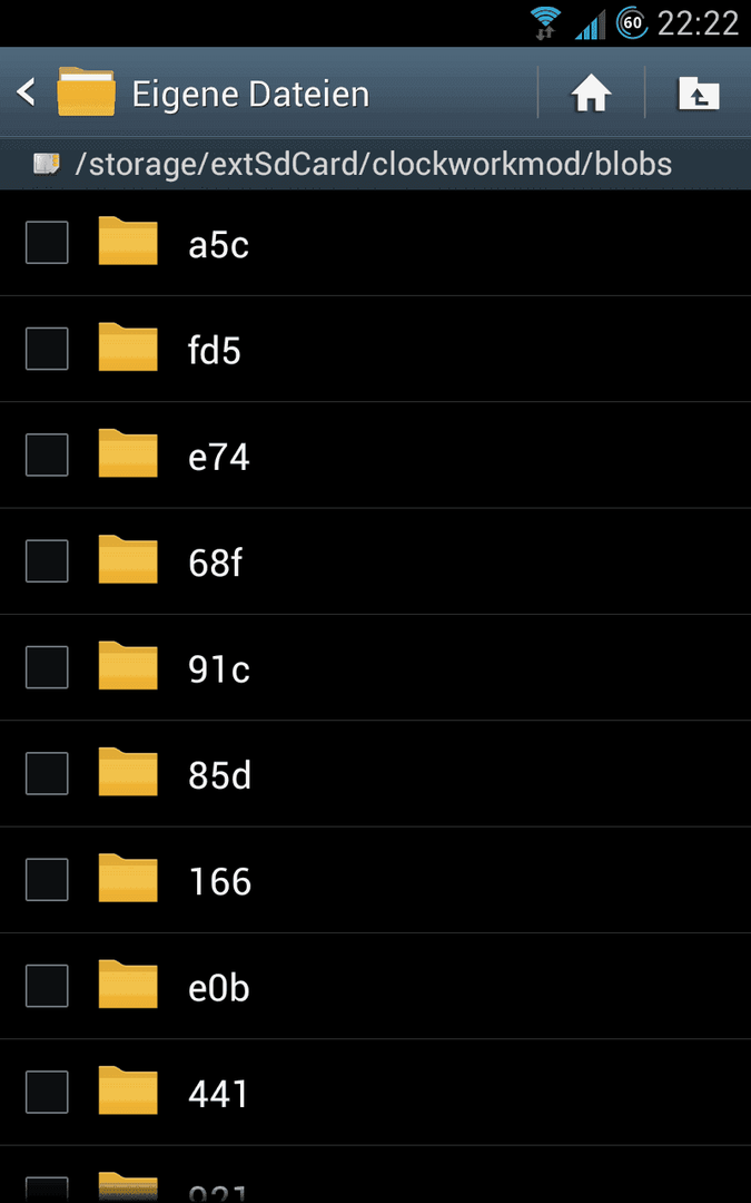

Hatte gerade ne mächtigen Herzmasage. Dachte da mein Handy könnte mit LBE umgehen. Reboot War das Ergebnis. Ich ins Recovery und wollte mit Abyss mein Nandroid zurück holen. Nix!
Hatte vor dem erstellen des Nandroid das 6er cwm auf tar umgestellt. Nun gut, habe neu aufgesetzt und alles ist gut.
Nun meine Frage an die Experten :
Habe meine Nandroids umbenannt. Kann das der Grund sein, dass ich nicht restoren könnte.
Gruß michel
Habe genau das gleiche Problem (habs einige Seiten vorher mal angesprochen).
Ich habe auch auf tar umgestellt und umbenannt. Ich habe den Verdacht, dass das evtl. ein Kernelproblem ist. Gabs ja auch mal beim Hydracore.
Man könnte es mal mit dub versuchen.
Gibt's denn hier jemanden, bei dem die Backups funktionieren (und wenn ja, wie machst Du es :)).
Viele Grüße
Lars

Habe keine Probleme aber habe nichts umgestellt und sicher schon einigemale ein restore gemacht.
So gn8 an alle

Ich hab gestern oder vorgestern die Classic JB geflashed und hatte Probleme.
Dann ein Backup von RR JB restored ohne Probleme.
Dieses war auch umbenannt.
Man muß aber acht geben, man darf zB keine Leerzeichen verwenden oder bestimmte andere Zeichen.
Genau weiß ich leider auch net welche.
gesendet mit G-Note
Reaktionen: 177020 und MichelFell
Ich habe gerade auch nochmal etwas experimentiert. Wenn man es nicht umbenennt, klappt es. Werde es jetzt nochmal mit einer Umbenennung ohne Sonderzeichen versuchen?
Edit: Ohne Leer- und Sonderzeichen klappt es auch.
Viele Grüße
Lars
Sent from my Note from some place in the world!
Reaktionen: MichelFell, Reddy, 177020 und eine weitere Person

Kannst gewesen sein, hatte Leerzeichen drin.
Danke
