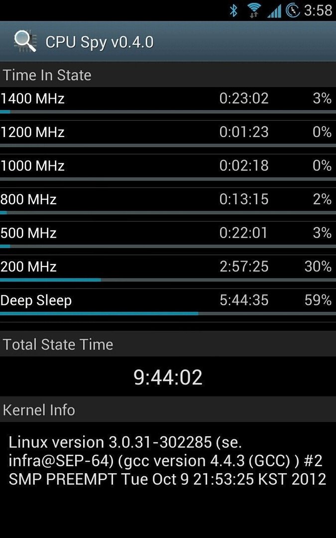

ixi schrieb:
- hat hier eig. noch jemand Probleme mit dem Deep Sleep?
muß ich leider auch bestätigen. Mein Note hält sich mehr im 200MHz Bereich auf als im Deep Sleep wenns längere Zeit unbenutzt rumliegt.
Nach einem reset siehts Anfangs 4 - 5 Minuten wieder ganz normal aus, dann klebts wieder bei 200MHz :( Lösung ?
Nachtrag:
Hab mich glaube ein wenig täuschen lassen. Die angezeigten Daten werden nicht immer automatisch aktualisiert wie ichs bei ICS gewohnt war.
Man muss gelegentlich bei CPU Spy auf Refresh klicken. Dann sieht man die aktuellen Daten. In Deep Sleep geht es schon, torkelt aber doch viel Zeit im 200MHz Bereich rum.
Also so ganz OK ist es nicht.
Nachtrag 2:
Mein Note hat sich auf unerklärliche Weise selbst geheilt ;) Automatischs aktualisierung und Deep Sleep funktioniert.

Bei mir geht der DeepSleep ohne Probleme.
Manchmal hilft da auch ein Reboot ;)
