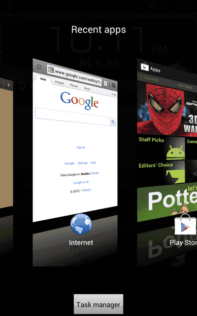

@Chrack
hab schon mal gefragt und vielleicht ist es untergegangen.
Wegen dem Sens UI 4 Task Manager und ob du ihn einbauen kannst?
Aber ist wie immer deine Entscheidung! :sleep:
saludos y Buenas Noches:cool2:

@Chrack
Ja, wird in der v9 als zusätzliche Mods drinn sein, incl. jelly Been Animation.
Ebenso kann man die Mods auch später noch flashen über den Aroma.
Gibt das eine neue Funktion, wo dann nicht das ganze Rom sondern nur die Mods und Add-ons geflasht werden können.
Reaktionen: Reddy, iSad und pakino
