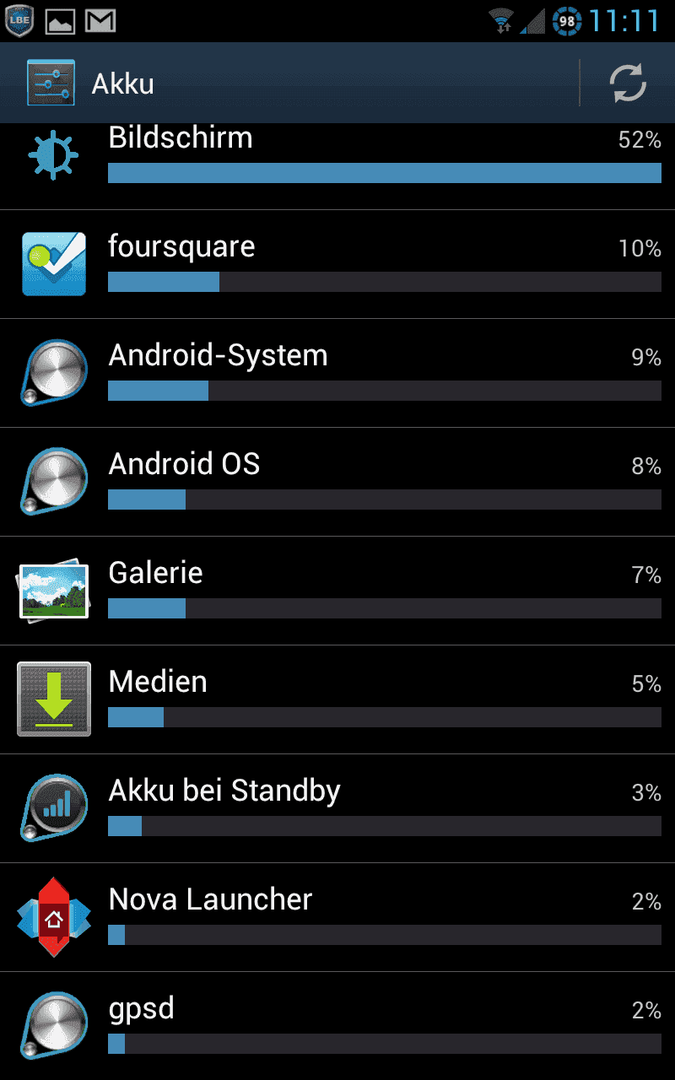

Also so langsam weis ich nicht mehr weiter.
Habe nun nochmal einen FullWipe gemacht und als mod nur NovaLauncher installiert. Und natürlich die Google Apps drin gelassen.
Foursquare installiert.
1. Start und nach GPS suchen lassen in der Akku Ansicht taucht GPSD auf aber nicht Foursquare.
Galaxy neu gestartet (weil ich das noch nicht gemacht hatte nach der Installation des ROMS)
2. Start von Foursquare in der Akku Ansicht taucht Foursquare auf aber nicht GPSD.
Werde nun mal schrittweise die Apps installieren die GPS Dienste brauchen und dann schauen wir mal ab wann es wieder losgeht mit GPSD.
g Phoenyx aka Martin
Edit: nach dem dritten Neustart von Foursquare tauchen nun Foursquare und gpsd in der Akku Ansicht auf aber mit normalen Werten. (Siehe Screen)

Foursqaure taucht nicht unbedingt in der Akkuanzeige auf, zu ungenau.
Such android assistent im markt, die app zeigt dir eine genaue Auflistung welche apps laufen oder gelaufen sind. Unter Werkzeuge/Akkuverbrauch zu finden

GPSD Problem:
Ich konnte es gerade beim Kollegen herstellen.
Einstellungen/Standortdienst/ alle hacken setzen
Dann im HTC Widget auf GPS Location schalten und es dauert nicht lange bis dieses GPSD in der Statistik auftaucht und das sehr schnell %
Wenn ich das wetter manuell suche kommt kein GPSD.
Evtl. ein Bug in der LRG?
Ps. habe die XXLRK fertig deodexed und werde später mal mit dem Kernel aus der LRG testen.
Evtl. lade ich euch die Version dann hoch (stock, deodexed, root, LG Kernel)

Nachdem ich gestern nachmittag mal eben Jbroid Kernel Cleaner im Recovery mal drüber laufen lassen habe, funktioniert alles bestens und reibungslos.
GPSD taucht bei mir überhaupt nicht mehr in meiner Liste auf und die Akkulaufzeiten sind auch wieder annehmbar. Ob besser oder schlechter wird denke ich der Langzeittest zeigen.

So nochmal zum GPSD Problem.
Mein Kollege hat es jetzt auch auf dem Weg zum Krankenhaus 30KM gehabt.
Der Akku wurde leergesaugt.
Er hatte wie ich schon sagte in den Einstllungen diese Ortserkennung aktiviert und beim HTC Widget das wetter auto. nach GPS anpassen aktiviert.
Mal schauen ob es jetzt am HTC Widget liegt oder ein Bug in der Firmware.
Naja, schaun ma mal was die neue LRK da macht ;)
