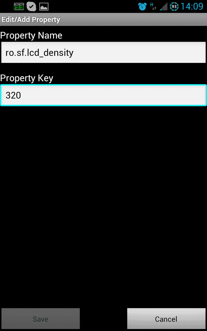

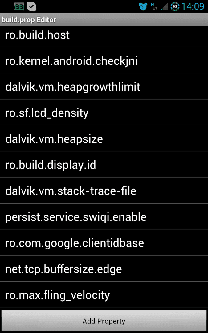

Ein Problem habe ich aber gefunden - hoffe ihr lacht mich nicht aus:
DPI auf 240 geht nicht? habe mit DPI - Changer umgestellt und bleibe beim Boot-Logo hängen. Ist das normal?
Habe jetzt neu geflasht ohne wipe. Bootet gerade wieder hoch.
Also immer DPI 320? Dann hätte ich ja gleich mal einen Grund für die Rückkehr ins Asylum.... :flapper:
Nimm build prop editor free, oder mit droid edit händisch machen,
Die dpi changer gegen irgendwie nit
Da nach ro.sf.density suchen
Gesendet von meinem GT-N7000
