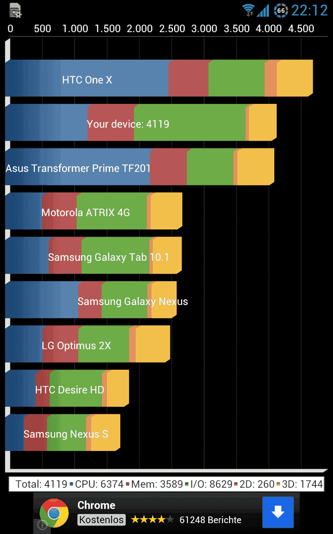

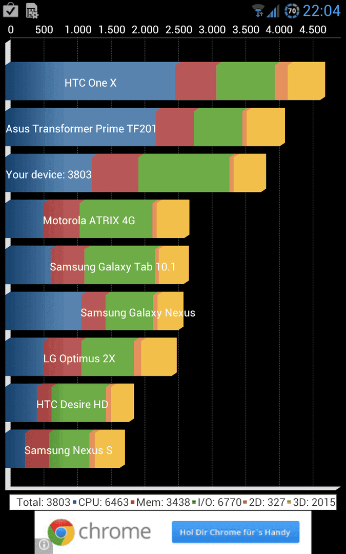

Hier mal ein Benchmark mit dem Standard Kernel und mit dem Notecore 8
Wow cool :D
Ist ja gar nicht so viel unterschied zu nem quad core..hatte mit dem s3 auch nur 5000 punkte.. :thumbup:
