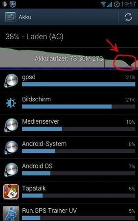

bei mir hat sich heute wieder zweimal der GPS Daemon gpsd gemeldet: heute früh habe ich ihn mit einem Neustart außer Gefecht gesetzt und heute abend war er wieder da. Zwischendurch bei einer zweistündigen Radtour mit RunGPS lief alles normal: 20% Akku für diese zwei Stunden inkl. Bluetooth und MortPlayer sind okay.
Heute abend war dann beim Benutzen von TuneIn in einer halben Stunde der Akku von 40% wieder runter auf 12%. Da wusste ich, "der alte Freund ist wieder da"! gpsd - Wikipedia, the free encyclopedia
Ich habe ein bisschen im Internet recherchiert und seit Juni gibt es viele, die dasselbe Problem haben. Alles läuft auf zwei Sachen hinaus:
- es ist ein Daemon, der nicht richtig beendet wurde (Zombie)
- viele sind der Meinung, dass Samsung mit den letzten Updates was "verbogen" hat.
Im Internet ging es, was ich gesehen habe, nur um Samsung- Geräte: Note, SIII, Galaxy Player.
Einer äußerte den Verdacht, es könnte sich um GoogleMaps handeln. Ich habe Maps mal eingefroren, mal sehen was die nächsten Tage bringen. Im schlimmsten Fall (und das ist mein Verdacht) handelt es sich explizit gar nicht um eine spezielle App, die das verursacht, sondern irgendeine App ruft den Daemon auf, bekommt seine angeforderten Daten und schließt den Daemon wieder aber die SamsungFirmware schafft es nicht, den Daemon zu beenden. Das würde auch erklären, warum sich nur Samsungbesitzer über gpsd äußern, obwohl ja GoogleMaps millionenfach auch auf anderen Geräten installiert ist.
Vielleicht sollte man darüber nachdenken, einen eigenen Tread für gpsd zu machen. Ich habe zwar Chracks v9 als ROM aber ich denke, dass dieser Fehler nichts mit dem ROM zu tun hat.
CU
Genau da liegt der Hund begraben. Jede App die die Standort Bestimmung braucht kann es also auslösen. Ich bin zu 80% im wlan(Privat / Beruf) , deshalb tritt der Fehler bei mir so Gut wie nie auf.
Gestern Nachmittag hatte ich zum ersten Mal das gpsd Problem, beim einkaufen Kumpel getroffen, mobile.de geöffnet um Auto zu zeigen, nach Hause und der Akku war anständig leer gesaugt. An oberster Stelle gpsd.
Muss aber dabei sagen das Maps und Navigon das bisher bei mir noch nicht ausgelöst haben.
