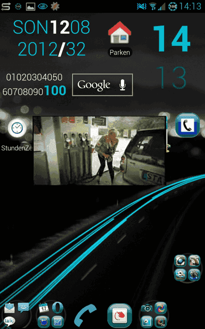

meier2009 schrieb:
Verdammt, hab grad versucht mit dem Video player ein video als overlay anzuschauen!
Dabei kommt immer die Meldung, video kann nicht wiedergegeben werden.
Nein kann ich nicht bestätigen, spielt ganz normal weiter als overlay.
Welcher Kernel mit videooverlay und welche mods installiert?

meier2009 schrieb:
...Welcher Kernel mit videooverlay und welche mods installiert?...
CF Kernel, Xperia Galery, Quickpick, Apex, Standard Galery, Uhr, Email, aber keine Widgets, Standard Player. Mehr fällt mir gerade nicht ein, kann aber nicht viel gewesen sein. Es ist blöd das man nicht sehen kann was man im Aroma ausgewählt hat, oder kann man das irgendwo abfragen?
Bei Aroma fällt mir gerade ein warum ist eigentlich Google Talk und Talkback in einem Packet zusammen gefasst?. Ich brauche kein Talkback aber GTalk schon, das ist nicht schlimm ist ja schnell nachinstalliert, ist mir bloß aufgefallen.
Reaktionen: Reddy
Werd mal cf flashen und testen!
Edit:
Ging auch nicht, hab noch zusätzlich sony bravia installiert, falls damit was zu tun hatte
Edit2:
Jetzt hab ich per zufall ein video aus quickpic heraus gestartet und bei der Frage welcher Player es abspielen soll auch den Standard Video Player ausgewählt.
Und da geht dann Overlay, aus Es Explorer heraus aufgerufen und dort den Player ausgewählten macht ers nicht! :confused:
Edit:
Es liegt am Es Datei Explorer!
Egal aus welcher anderen Anwendung ich ein Video starte oder auch direkt ausm Player ausgewählt, geht Overlay!
:banghead:
Kann mal wer querchecken? ;)
