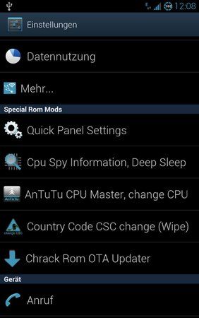

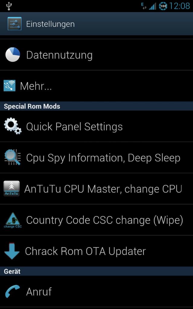

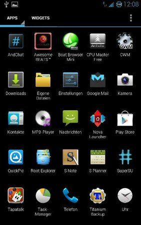

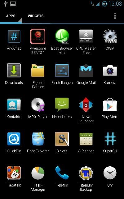

Hier mal ein Bilderrätzel.
Bei dir geht Snote? :D
Gruß von meinem Note-izblock!
Lol nein das geht bei mir immer auch nach einem fullwipe und sauberer sd ;)
Aber das wsr nicht die richtige Antwort.
Antutu CPUmaster im rom dabei?
