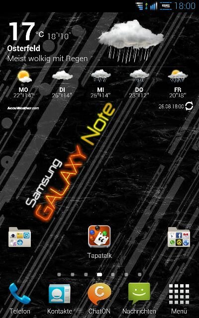

Peröhnliches "Danke" von mir Chrack
Very nice Rom ;)

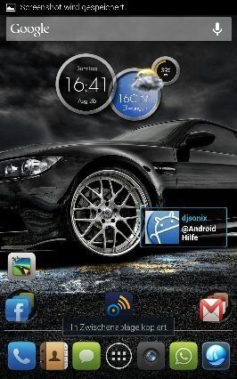

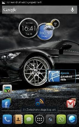

Läuft richtig gut und jetzt mit der Status leiste bin ich auch super zufrieden
