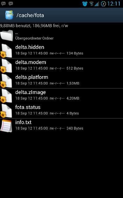

Scheint wohl ein neues Modem und neuer Kernel zu sein.
Reaktionen: Readme.txt und Reddy
Ich denke mal das Chris ein Update draus macht,
sollte es was Gutes sein.
Einfach drauf bügeln währ doof ... iss root weg :(
Zumal die Final bei mir jetzt optimal läuft ....
Glaube auch das es nur ein neuer Kernel und evtl. Modem ist.
Ansonsten ist das OTA Update mit 5MB schon sehr klein.
Sollte das stimmen, kann sich später jeder selber das Modem und Kernel flashen ;)
Reaktionen: deredevil, woschirmer und Readme.txt
Ich versuche gerade, zumindest mal das Modem aus dieser Firmware zu ziehen. Leider finde ich es mit dem ROOT-Explorer nicht auf dem Galaxy Note. Könnte ich das dann einfach so mit Odin flashen? Oder vielleicht könntest es hier zur Verfügung stellen, wenn ich es nicht schaffe, dieses von meinem Note zu ziehen?
EDIT: Hat sich gerade erledigt. Von XDA kann man es sich ziehen... Hier gibt es auch nähere Infos zu diesem Update (z.B. neue S-Note Version) http://forum.xda-developers.com/showthread.php?t=1892711
Reaktionen: Reddy und majemaco
