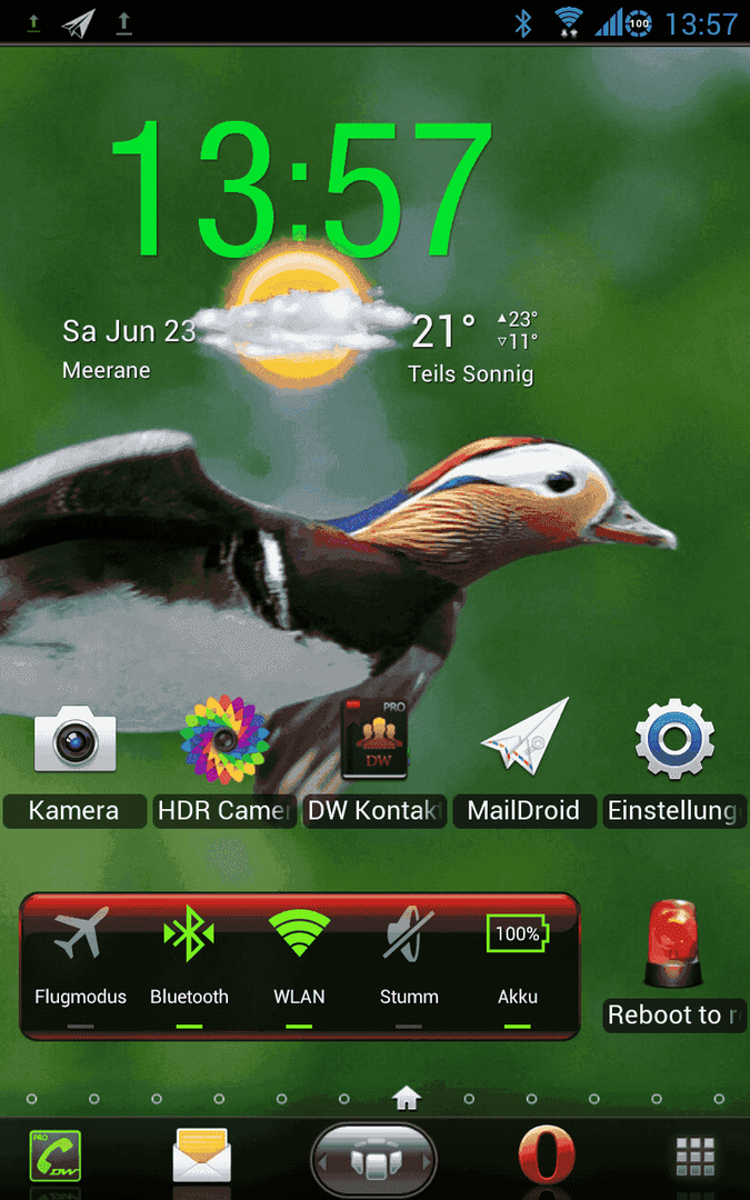

Mir ist nix gravierendes aufgefallen bei der v5 full ... der TWitz Launcher lief nich so rund bei mir, leichtes ruckeln, bin dann halt wieder auf mein gewohnten SPB Shell zurück :)
Nu läuft das Note nich ... es fliegt ... mit der smal :D
Reaktionen: 149217
