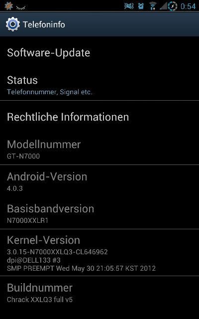

Hmmmm also bei mir steht trotzt cf Kernel und neu Flash die v5 in der Info.
Und bei euch steht da v6?
Also bei mir steht v6 small die ich jalt geflasht habe.
Kann es vielleicht sein das du dir aus versehen die v5 geflasht hast??

Es muss v6 in der info stehen alles andere ist falsch ;)
