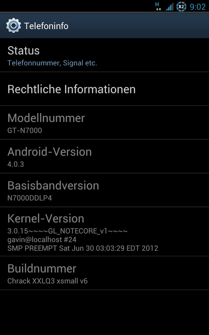

Ich habe die Animation jetzt von meiner Seite genommen.
Wie gesagt habe ich sie ohne Probleme am laufen aber jedes Note ist anders.
Habe das Rom momentan mit dem GL-Notecore Beta4 Kernel am laufen und bin mehr als begeistert.
Saubere Arbeit Chrack.
