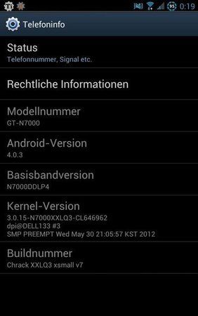

Ich habe einen fullwipe mit Abyss 4.2 redpil gemacht und dann die v7 geflashed. Die Pakete die ich haben wollte habe ich nachinstalliert. Aus dem Backup habe ich nur den Taschenrechner zurück gespielt. Also kein anderer Kernel oder so etwas.
Wenn ich auf den Knopf zum mounten drücke dann kommt der 'ich bin beschäftigt' Kreis und wenn der nach ca. 1 min. wieder weg ist erscheint der Knopf 'Verbindug trennen'. Gemounted ist dann aber nur die externe SD (deren autostart erscheint auch nach ca. 10 sek. am PC). Die interne SD wird als Laufwerksbuchstabe in Windows angezeigt ist aber nicht benutzbar. Für Heute bin ich zu müde, ich werde morgen mal ein Backup machen und nur die V7 flashen, mal sehen ob es dann geht.

Bin genau den gleichen Weg gegangen wie madbird, Abyss 4.2 geflasht, Fullwipe durchgeführt zwecks Sauberkeit und dann die v7 geflasht. Danach noch die benötigten Addons installiert, fertig.
Mein größtes Problem ist, dass der Computer zwar die interne SD erkennt, aber nicht darauf zugreifen kann. Die externe SD wird gar nicht erkannt. Der derzeit einzige Weg, Dateien vom Computer auf die externe SD zu übertragen, ist das Note auszuschalten, die SD rauszunehmen und dann per Adapter in den Computer zu stecken.
