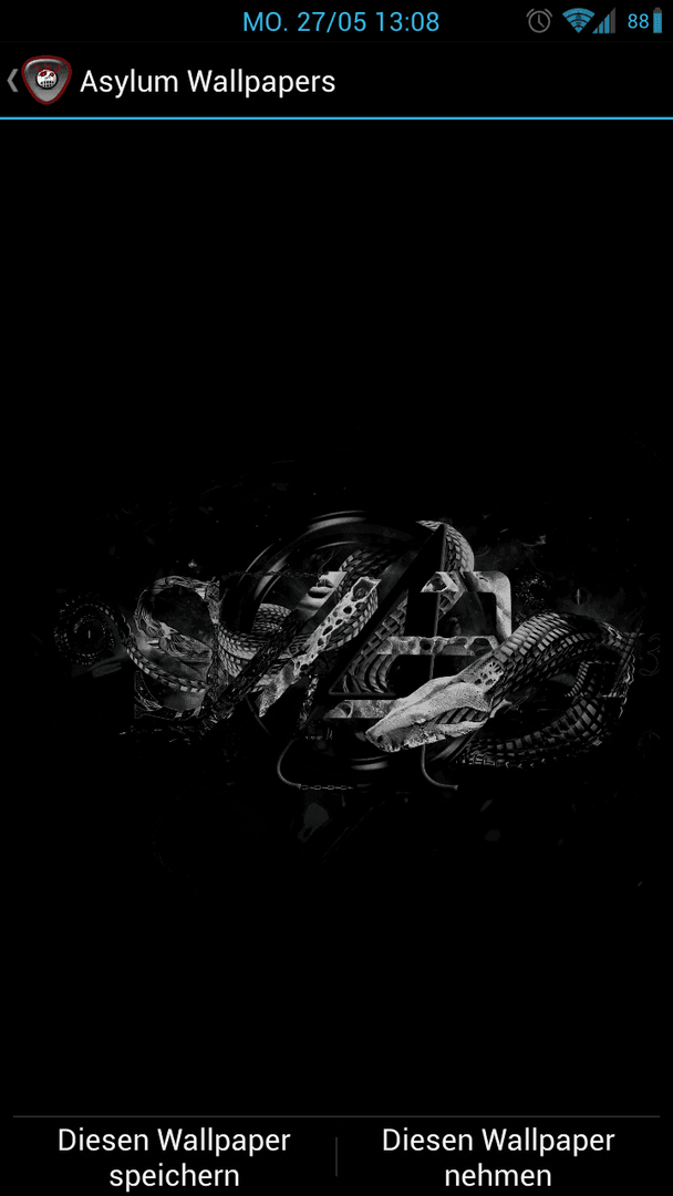

Server ist aktuell ( danke an Moepda für den Upload) und ebenso das Wallpaper App.
Neuer Kernel ebenfalls am Server
Allen noch einen schönen Tag.
