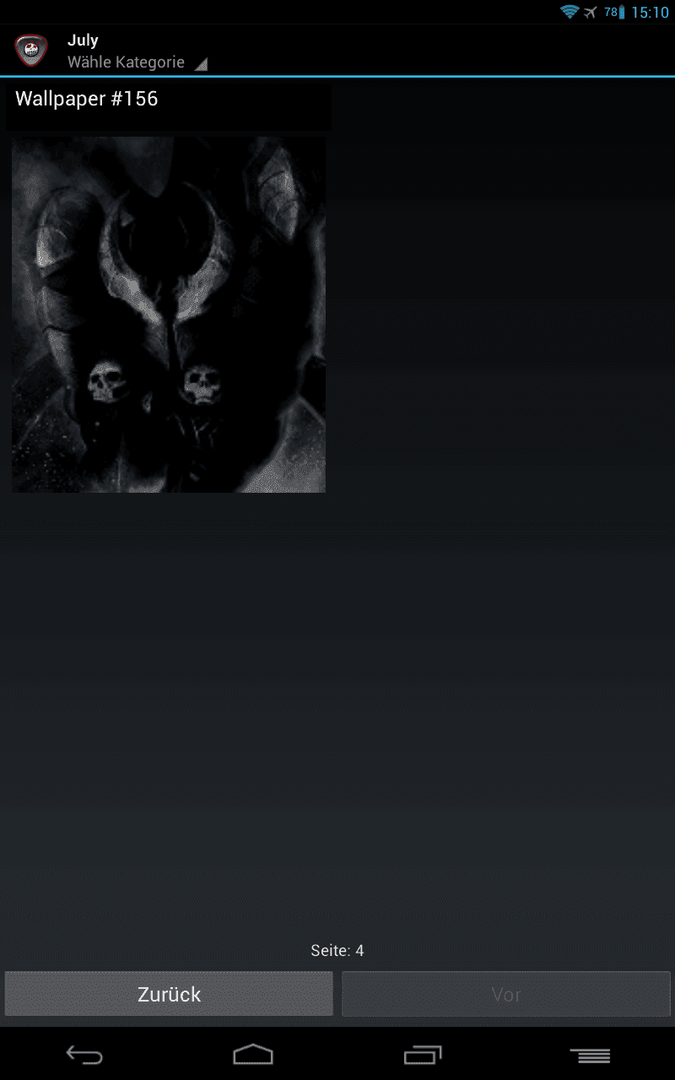

Hallo Asylumer
FTP Server ist ebenfalls aktuell und auch das Wallpaper App.
Wünsche euch einen wunderschönen Tag.
Fred
