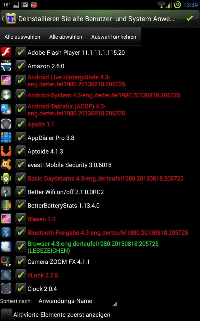

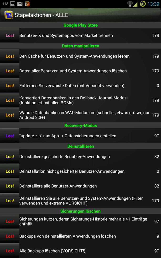

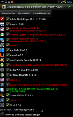

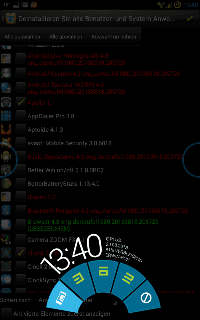

Dann deinstalliere die App die du nicht magst mit Titanium Backup. Die App ersetzt 10 andere. Relativ weit unten in den Aktionen hast du die Option Deinstallieren aller System und Benutzeranwendungen. Dort Auswahl umkehren und nur die die du nicht haben magst deinstallierst du. Funktioniert bei mir ohne Probleme.
Das letzte Bild zeigt jetzt die Pie wegen dem Screenshot, die zwei Apps die da gekennzeichnet sind, sind nur als Beispiel drin. Also nicht gleich nachmachen
