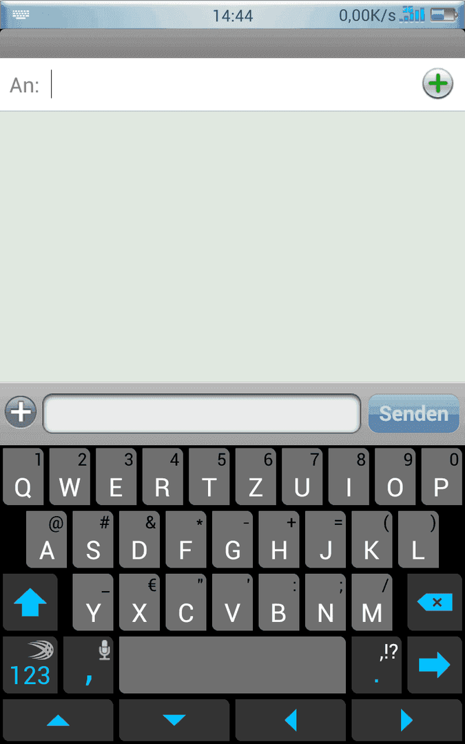

@All: Hat jemand n funktionierendes JellyBean Keyboard für ICS/MIUI gefunden?
Hab die APKs aber lässt sich nicht verwenden... Ich denke die apk hat gewisse dependencies.
Wer es portieren kann, oder die fehlenden Abhängigkeiten zufällig kennt, bitte melden :) Kann dann alle benötigten files liefern.
LatinIMEGoogle.apk

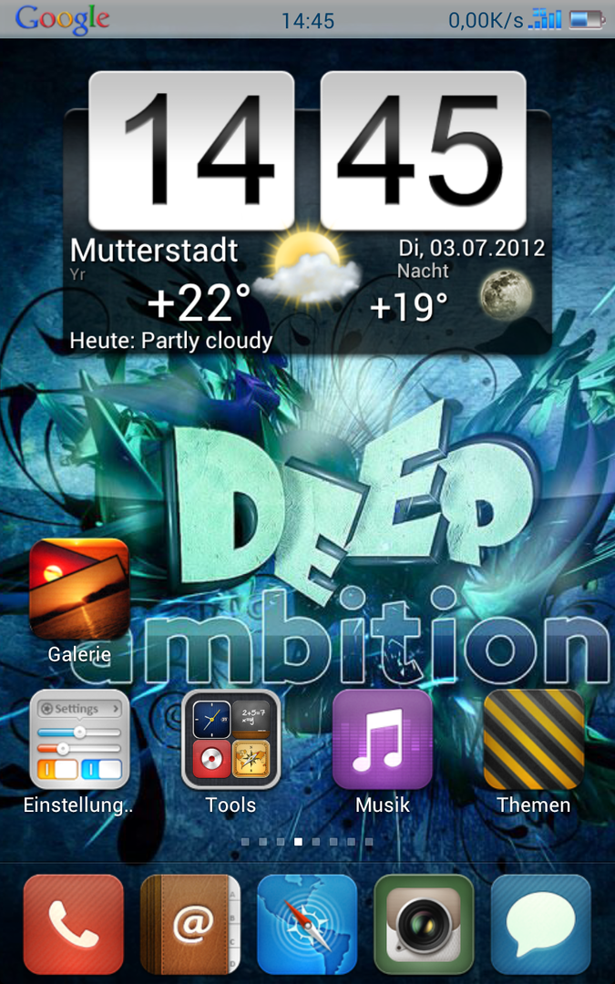

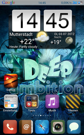

Noch ein paar Bilder von Meinem NOTE :smile:
Mfg

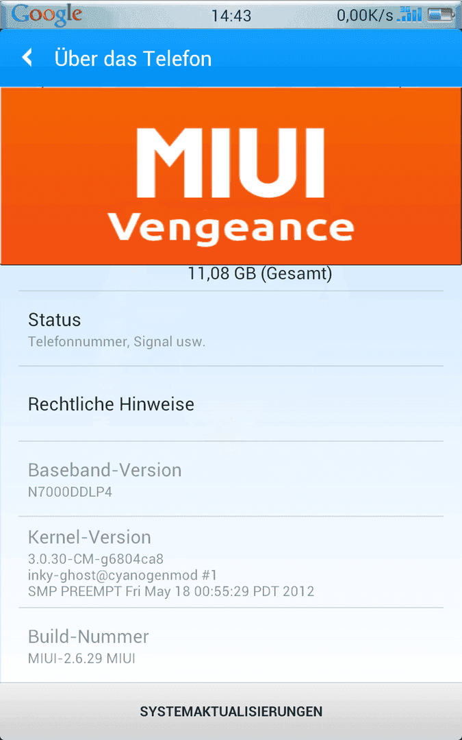

Benutze Grad auch das ddlp4 Modem siehe sreenshot finde das es mit dem Modem schneller läuft.
Mfg

Jep ist die 1.0:smile:

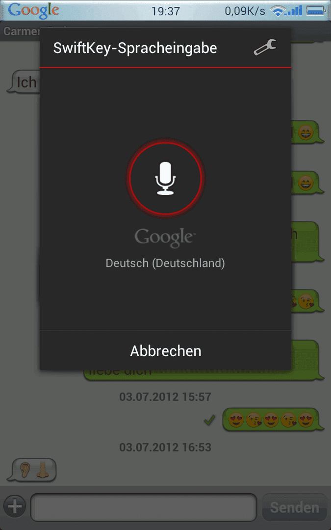

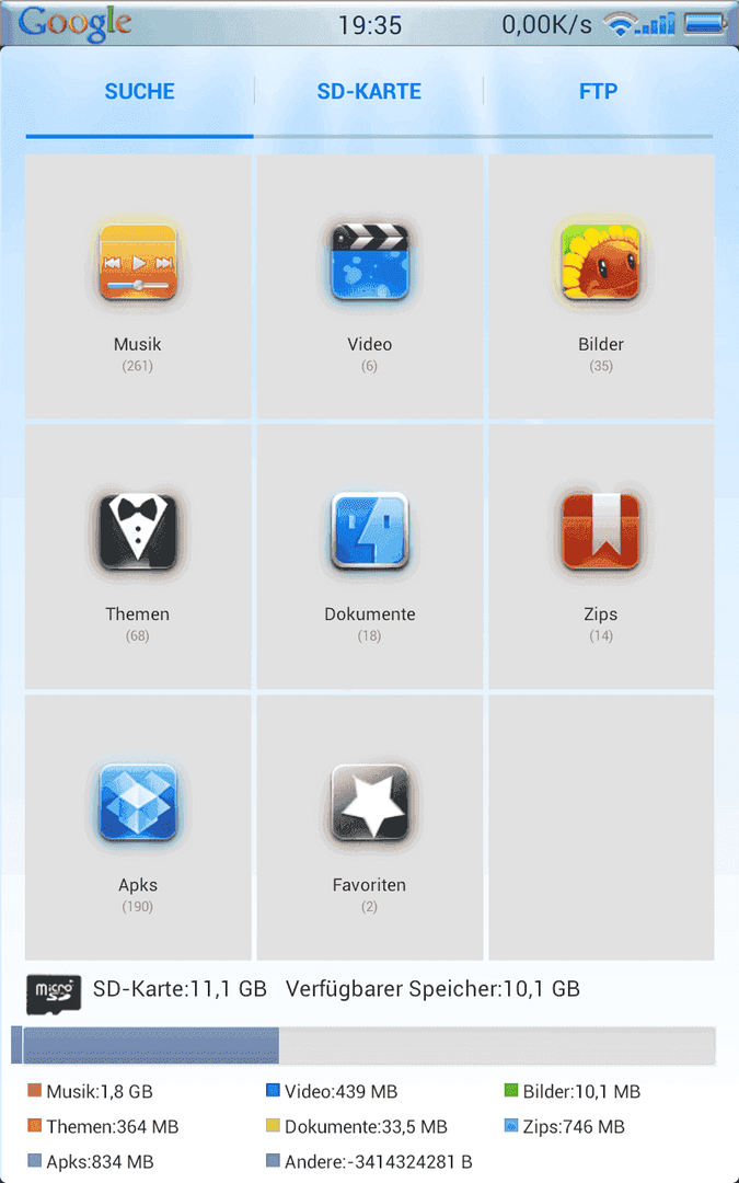

Hier noch ein paar screenshots..Hab mal die VoiceSearch von JellyBeans eingefügt (ersetzt) mal sehn obs geht...:confused2:
MfG
