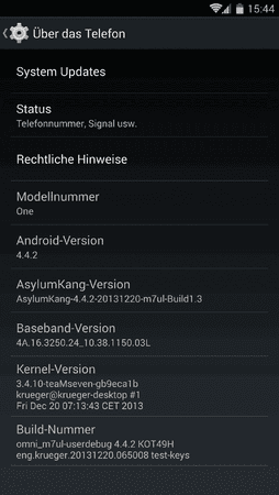

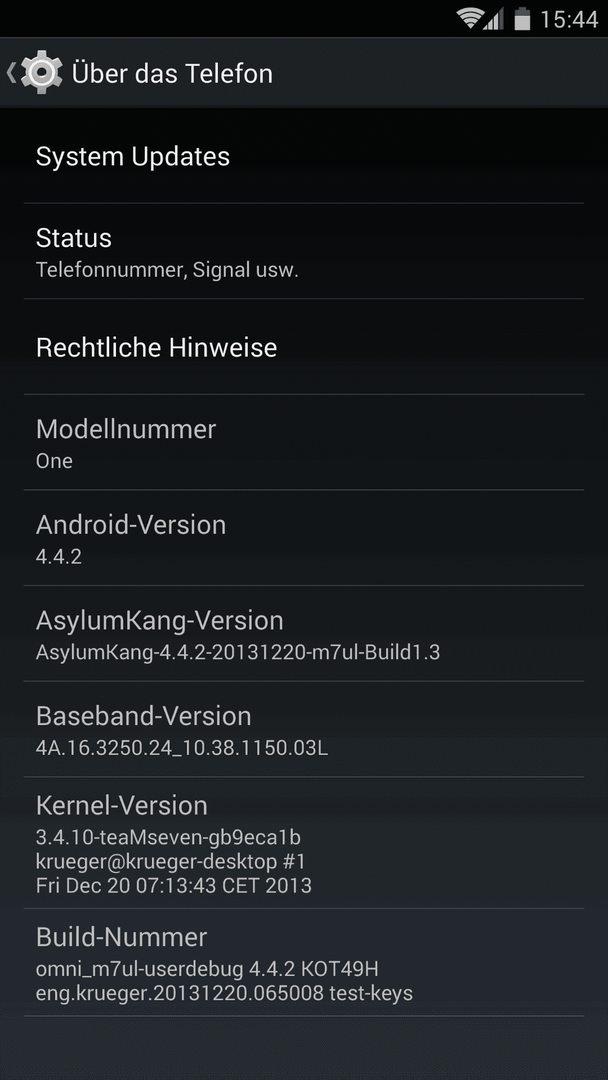

Update auf AsylumKANG Build 1.3
Android 4.4.2
Repo Sync: 20.12.13 - 06:30
OMNI Gerrit
OMNIKANG Github
Download:Index of /Asylum/Asylum-Roms/AsylumKang/N7000
Nicht getestet da mein Note noch auf den Postweg ist daher keine Garantie.
Build auch fürs Nexus 5 und HTC One zum downloaden.
