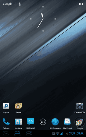

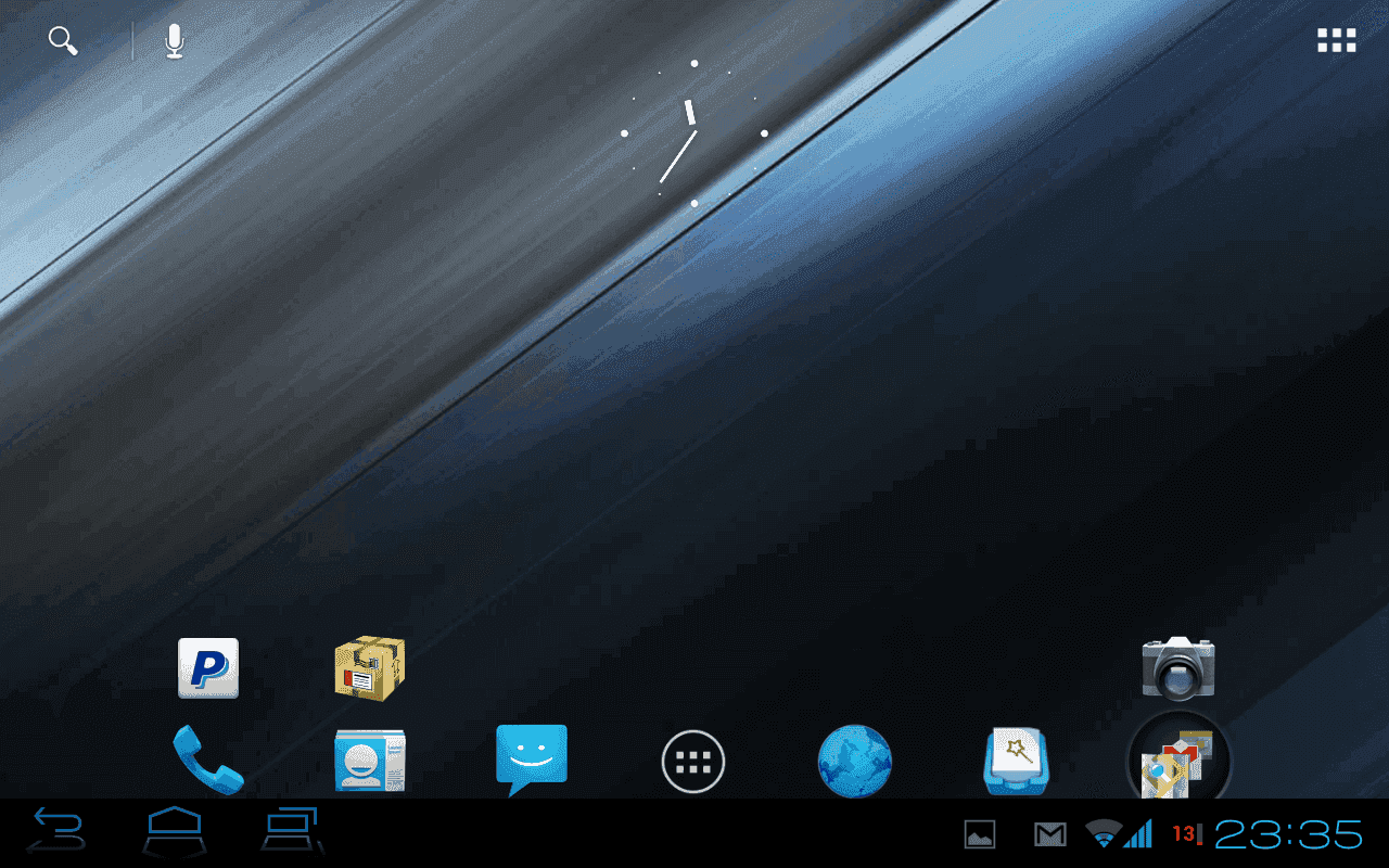

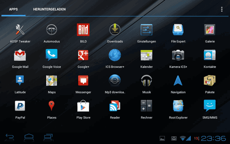

Ohhh man der tablet mod, Black theme und den Apex launcher und diese Rom ist sooooo Sahne.
Grad erst alles eingerichtet.
