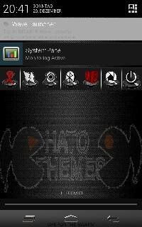

es gibt doch immer wieder was zum heraus finden bzw ändern :D
gesendet mit G-Note
