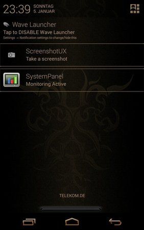

hab´s selber hinbekommen :D

war auch nur nen kleiner Hilfeschrei ;)
wenn ich jetzt noch die Uhr in der Statusbar in die Mitte und in der Navbar Zurück- und Menütaste getauscht bekomme,
dann brauch ich Gravity Box gar nicht mehr :D
