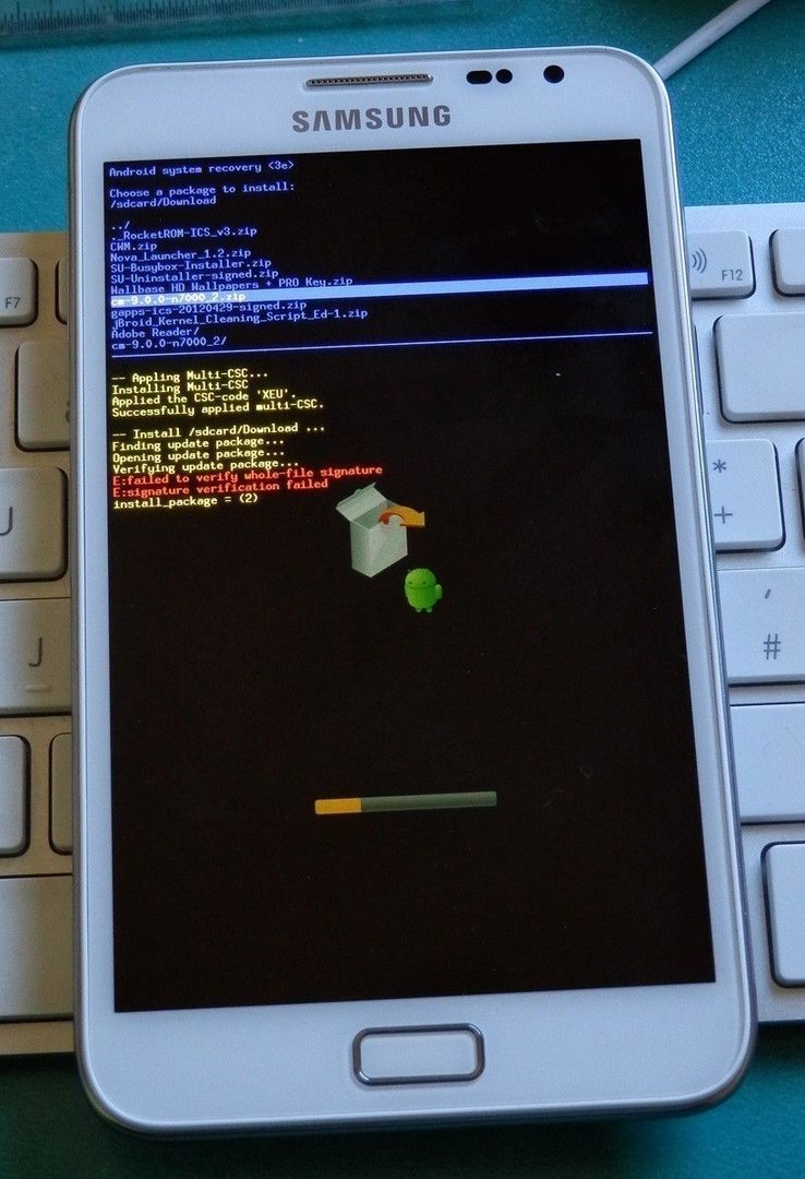

Hallo zusammen, schon 'ne Weile her hier im Modding Bereich des Forums :) Nach eher ernüchternden Erlebnissen mit offiziellem IceCream über Kies und darauffolgenden ebensolchen Erfahrungen mit verschiedenen Mod-ROMs, war ich direkt glücklich, wieder auf Gingerbread zurückgeflasht zu haben. Alleine der Akkuverbrauch unter IceCream machte das Note über einen ganzen Arbeitstag im Büro und/oder bei Kunden, im Prinzip unbrauchbar. Während ich bei unverändertem Nutzungsverhalten unter Gingerbread leidliche anderthalb Tage Saft hatte, war das bei (zuletzt war das ein Chriskelos Ultrastable irgendwas ROM) IceCream ein echtes Trauerspiel. Ich kann mich erinnern, dass bei einer Rückfahrt von Minden nach Fulda (dort haben wir eine Fortigate installiert) der Akku im Minutentakt dahinschmolz. Danach hatte ich den kanal echt voll.
Nun aber wurde meine Neugier geweckt, weil ein Cyanogen hatte ich noch nie, weder auf meinem vorherigen Galaxy S+, noch natürlich auf dem Note. Also hab ich mich tatsächlich durchgerungen und wollte es installieren. Das Note wehrt sich aber mit Händen und Füßen. Ich weiß nicht wirklich, wo der Fehler liegt und wollte um euren Rat fragen...:winki:
Das ROM-File hatte ich einmal hier aus dem Thread von einem Mirror geladen und dann auch nochmal von der offiziellen Seite.
Vermutlich ist der Installationsweg absolut falsch, schau doch bitte mal in das CM9-Tutorial. Link in meiner Signatur.
Ahsoo, ich dachte, den Kram mit ODIN aus Windows raus könnte ich mir sparen, da meines eh gerootet ist!? Hab damals ein fertiges, gerootetes Gingerbread geflasht und kannte das auch von den Mod-ROMs nur so, dass ich sie im Recovery Modus direkt aus dem Download Ordner raus flashen konnte. Okay, mal schauen... Muss ich mir den ganz Kram wieder installieren, hab hier privat eigentlich gar keinen WindowsPC greifbar. Wenn, dann alles nur per VM-Ware usw...
Wenn ich das auf dem Bild oben richtig sehe, dann hast du die Stock Recovery drauf. Damit kannst du keine Custom Roms flashen.
EXAKT.
Soll heißen, die prerooted LC1 Gingerbread flashen und danach CM9 drauf.
Muss ja nicht zwingend. Wenn ICS schon gerootet ist, reicht ein sicherer Kernel mit CWM und Fullwipe zum flashen. Habe ich selbst schon mehrfach gemacht, auch wenn GB immer noch als sicherer eingeschätzt wird.

Ähem, also, gerootet ist mein Note! Hab damals ein Gingerbread ROM geflasht, dass den Root schon mitgebracht hat. Zumindest war es nach dem flashen schon beim ersten Start gerootet. Hab ja auch momentan einige Sachen drauf, die Root-Rechte brauchen.
Root bedeutet aber nicht CWM-Recovery und das brauchst Du um CustomROMs flashen zu können.
