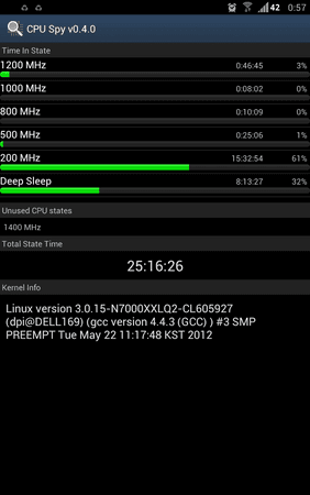

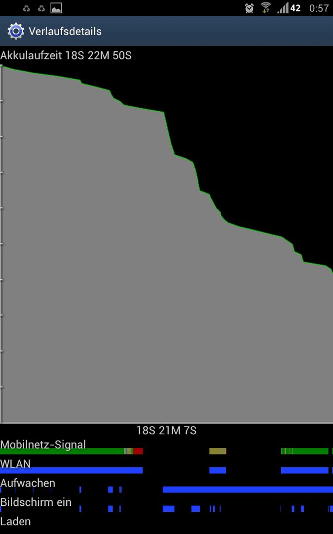

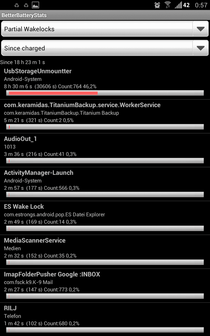

Hmpf, und wieder geht die Kiste nicht in deep sleep, diesmal ist es der UsbStorageUnmountter der seut 8h rennt, dabei hab ich sauber entfernt wie gewünscht.

Einer nen tip wie ich den dienst killen kann?
Als task ist er nicht vorhanden!
https://www.android-hilfe.de/forum/...stable-enjoy.243677-page-37.html#post-3429002
Zu dem Thema mal Grundsätzlich die Frage:
Wie kann ich einen Prozess killen der nicht in den Taskmanagern aufgeführt ist aber, z.B. per BetterBatteryStats o.ä., als Problem erkannt wurde WENN dieser nicht in den allgemein bekannten Taskmanagern/killern usw usf aufgeführt wird.
Wie in meinem Fall hatte ich einen USB Stick angeschlossen um ihn zu benutzen und danach auch korrekt entfernt, wie mir ICS auch freundlich gemeldet hatte. NUr der Prozess UsbStorageUnmounter blieb dabei laufen und das Ding ging nicht in Deep Sleep.
Hast versucht den Stick noch mal anzustecken und noch mal zu verabschieden??
Nur ne Idee ...
jop, ging nicht, habs auch nach Reboot´s mehrfach probiert, gleiches Prob!
also ich hab die v4.1 drauf, da klappt das.
Abmeldung, dann Deep Sleep, wenn ich es aus mache.
Noch mal die ROM mit kleiner Wipe drüber bügeln??
Ich würde (meine meinung) den kernel cleaner skript ausführen und dann ohne full wiper erneut ROM und wenn abweichendender Kernel genutzt wird, auch diesen flashen.
Reaktionen: Reddy
es ist ja genauso installiert, erst clean, dann small wipe´s und dann v4.1
Helfen wird es Dir nicht richtig, aber interessant:
https://www.android-hilfe.de/forum/samsung-galaxy-note-n7000.415/usbstorageunmountter.181573.html
PS: übrigens per Forumsuche gefunden! :ohmy:
