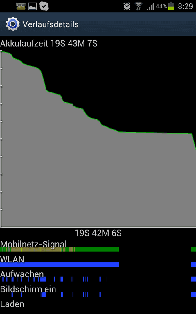

So, nach langem hin und her, beinahe wegschmeißen vom Note, back to Stock GB (mit ca. 15mal versuchen per Odin und Kies, nachdem's im CWM auch nicht ging, alles blank und ohne permanent FC's und Dauerbootloop's) dann etlichen Custom Rom's, die auch beim "optimieren der Apps" immer wieder Bootloop'ten und FC's in Massen produzierten, hab ich nu von Stock GB, über KIES Update auf Stock ICS endlich wieder ein laufendes Note.
Da auch Repart und Pit usw bei den ganzen Aktionen nicht das machten wie gedacht hatte ich schon befürchtet das sich u. U. der Nand teilweise verabschiedet hatte und es daher auch bei blanko Installs immer wieder zu den Probs kam.
Ergo, nun auf Stock ICS mit Root und wieder getestet und exakt das gleiche wie schon vorher mit allen Custom Rom's. Der Akkuverbrauch ist miserabel sobald ich im Phone Modus bin, egal ob DeepSleep und man per BatteryStats sieht das NICHTS weiter am Akku lutscht. Geh ich in reinen Smart Modus(Flugmode) und lass dann über Nacht liegen bzw. auch sonst wenn ichs benutze und es geht dann in DeepSleep, dann würde es rechnerisch 3 Wochen halten da es dann quasi NIX verbraucht.
Ergo zieht bei mir das Radio, egal ob nur Data oder nur Wlan, so arg am Akku, auch wenns Schlafen sollte, das man eig kaum nen Tag über die Runden kommt.
Wer hat nu ne gute Idee?
P. S. Der "kleine" Abfall grad am Schluss des Akku Screenshots waren die zehn Minuten dieses Beitrags tippen. Und auch das erscheint mir zu extrem an Verbrauch, oder???

Guten Morgen.
Da ich gerade vom Nachdienst heim gekommen bin, fällt mir auf die schnelle nur ein das du vielleicht auf irgendeiner Internetseite/Forum dauerhaft eingeloggt bist. Ich hatte das mal hier im Forum, am Morgen im Browser angemeldet und Haken bei angemeldet bleiben gemacht, vergessen und mittels Power Button das Display ausgeschaltet, gegen Mittag Restakku von 17% :scared:
Vielleicht ist ja eine Firewall wie Androidwall, oder bei Avast includiert einen Versuch wert?
Reaktionen: Reddy
Das ist genau das gleiche Ergebniss wie mit einer nackten Small Rom version wo noch nix druff ist und auch sonst alles geblockt oder aus ist. Selbst mit meinem Daily und allen App's drauf ist der Standby mit PhoneAn gleich miserabel.
Gesendet von meinem GT-N7000 mit der Android-Hilfe.de App
Hast du unter Einstellungen/Drahtlos und Netzwerke/Datennutzung schon mal geschaut ob irgendwas vielleicht im Hintergrund nuckelt?
Vielleicht fällt mir nach ein bisschen Schlaf ja noch was ein was dir weiterhelfen könnte falls auch hier nichts ungewöhnliches zu sehen ist.
Better Battery stats wäre auch noch eine App wo man(n) sieht wer sich am Akku bedient.
Reaktionen: Reddy
Hast Du es mal mit einem anderen Modem probiert? Auch die GB Modems laufen unter ICS.
Teste doch mal, ob es mit dem GB Modem LB1 oder LB2 besser klappt. Dann könnte man evtl. das Modem als Problem identifizieren oder auch ausschließen.
Hmm....wie war denn ungefähr zu dem Zeitpunkt des Screenshots die Display-An-Zeit?
Ich komme zb auch nur auf etwa 13 Stunden oder so, dabei eine Screenzeit von ca. 3-4 Stunden....dachte bisher, das wäre "normal"...aber wenn ich jetzt sehe, dass Du Dich beschwerst, bei 19 Stunden Laufzeit und noch 44% Akku, komme ich doch ins Grübeln...
