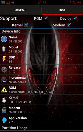

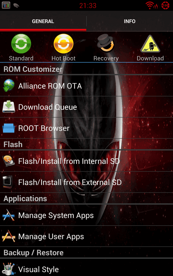

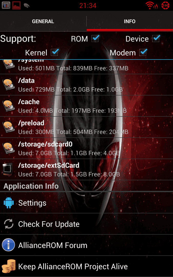

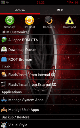

so sieht´s bei mir aus
Screenshot_2013-03-29-21-33-38.pngScreenshot_2013-03-29-21-33-58.pngScreenshot_2013-03-29-21-34-07.png
ja, mach dir nix draus,
je öfter du das anklickst umso mehr verschiedene Werte zeigt er an,
aber die eingestellte Farbe bleibt bestehen
ist mir auch schon aufgefallen
solange du kein Signal hast bleibt das auch so stell den Wert ffad0404 ein und bestätige, sollte eigentlich funktionieren

Achja, wo wir gerade dabei sind: Dein letzter Anhang ist auch niedlich - ist mir bei mir auch schon aufgefallen gewesen: /storage/extsdcard: Total 1.5GB - davon 7 belegt und 8 frei. Als er das bei mir noch angezeigt hat wurde imho meine 64er Karte auch mit "total 1.5GB" angezeigt. Wer auch immer das programmiert hat muss einen seltsamen Überlauf bei seinen Daten haben:D
