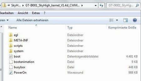

bruzzler schrieb:
Beim skyhigh 1.4d hab ich keins gefunden... komisch... und was is mit den ganzen scripten um cwm.zip vom skyhigh kernel? Die gehn ja verloren oder?
Gesendet von meinem GT-I9001 mit Tapatalk
Muß da sein - Guckst Du unten im Anhang :thumbup:
Also was alle Scripte im Einzelnen machen, kann ich Dir nicht sagen. EGL - z. B. brauchst Du nicht, da CyMod die schon integriert hat. GPS-Config ist auch nicht notwendig (befindet sich in etc), aber wenn Du sie brauchst extrahier sie Dir da raus und kopier sie an die entsprechende Stelle in Dein System. Du kannst aber auch eine X-beliebig passende nehmen und probieren. Ansonsten kannst Du ja mal einfach vergleichen, wie die Dateien (SkyHigh / CyMod Update) übereinander passen...
Guten Morgen noch
Rhonin :D
Reaktionen: bruzzler
