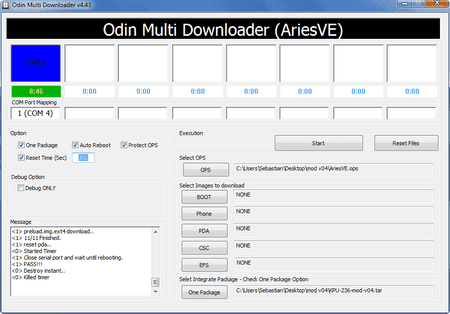

ich hab es jetzt zwar geschafft das system zu formatieren.....beim flashen gibts nichts neues (siehe screen)
hast du die hintergrundsprozesse von Kies beendet die mit windows mitgestartet werden?

tritt der Fehler auch mit der offiziellen Firmware auf wenn du mit Odin flasht? Vielleicht solltest DU es mal damit probieren, das DU erstmal wieder ein Ausgangspunkt hast
würd ich machen, wenn mein pc es erkennen würde :confused2:
hat sich erledigt, es mussten erst noch die treiber neu runtergeladen werden kA warum aber nun gut.
geht jetzt alles???!?
jo läuft soweit wieder.....
hab die 4er Version geflashed.
Das wird noch ne lange Nacht :)
Vielen Dank für eure Hilfe. ;)
war ja noch nix^^ :D viel spass mit der 04er ... die Tage komt 0.45 denk ich mal ;)
